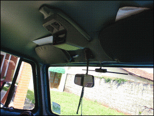

    Vai aí a foto do console da minha Rural. É bem simples, tem luz direcioada e relógio digital. É retirado do Del Rey.

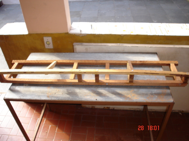

    Meus amigos, podem acreditar que das madeiras das fotos vai sair um console de teto muito bom( c/ cd mp3,px, cx d som, relogio e luz).Qdo tiver pronto mando + fotos. :P
