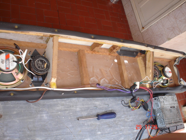

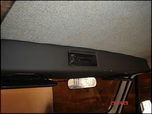

    Meus amigos desculpem, havia me esquecido deste tópico. Fiquei enrolando p/ fazer o console até o dia em que ia viajar no J e não tinha som; aí foi uma correria p/ terminar. Ficou +/- mas ainda tenho que colocar o Px,luz e relógio. Depois eu vou fazer um p/ a rural e posto o passo a passo. [ ]´s.
    Miniaturas de Anexos Miniaturas de Anexos Console de teto-cobra_003_140.jpg   Console de teto-cobra_002_198.jpg   Console de teto-cobra_001_211.jpg
    Ficou jóia em Glauco, quando estiver completo vc coloca mais fotos.

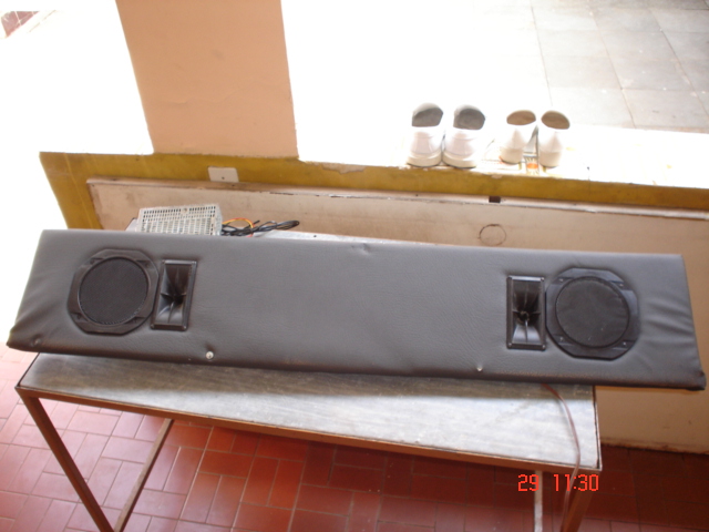

    Amigos, eu tinha uma rural e fiz um console de teto para ela, ficou bem parecido com este que fiz para meu JPX.
    Se voces observarem do lado esquerdo do console, logo abaixo do PX, tem um furo para saida de som do falante do PX, assim o som não fica abafado conforme comentado anteriormente.
    No cosole da rural eu coloquei os falantes do som também no console.
    Segue foto.
    Espero ter ajudado.
    Celso, como foi feito a fixação.
    Usuário Avatar de Celsogvs
    11/11/2004
    1,178
    Colombo1, a fixação foi feita por parafusos de rosca soberba (é assim que escreve?) na frente, logo acima do pára-brisa e lateralmente logo abaixo da borracha da porta.
    Os parafusos laterais são com porcas, ou seja, eles atravessam a lataria abaixo da borracha da porta.
    Não sei se deu (ops) para entender, caso negativo, por favor pergunte.
