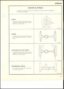

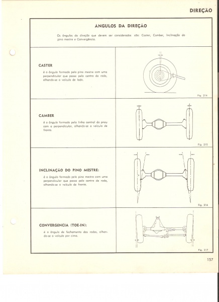

    Geralmente, oficinas de alinhamento, tem uma tabela de allinhamento dos jeeps e rurais..
    No manual do mecanico tem uma tabela
    Ângulo de inclinação do pino mestre 8 graus.
    Caster 3 graus
    Camber 1 grau e 30 minutos.
    Convergencia das rodas. 1/16" - 1/8"
    Cópias sobre direção.
    abçs..

    Bom Sr. Antonio,obrigado pelo gráfico,mas diga-me uma coisa, para conferir esses ângulos,é preçiso de uma ferramanta espeçífica.De qualquer forma,vou continuar a luta para transforma-la em uma 4x4.Um grande abraço!
    Usuário Avatar de Renan Folly
    15/10/2009
    Nova Friburgo/Rio das Ostras/RJ
    31
    380
    a convergencia vc pode medi-la em casa com uma trena ou dois cabos de vassoura amarrados para medir a folga como o Antonio citou a cima. Os outros angulos nos nossos carros são fixos Exceto quando as sapatas foram mexidas. Confira a convergencia, muinha pick-up outro dia estava ''batendo palmas'' e era isso.
