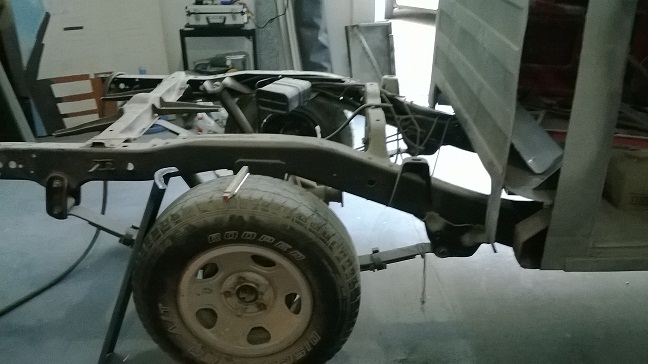

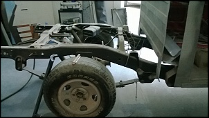

    E ai GARAGEM: Já começou a montar o projeto? Estou montando uma F75 com frente da bicuda no chassi da S10, motor e cx da F1000 a gasolina. Como você estava em dúvida sobre o chassi da sua, se quizer te mando umas fotos da minha.
    Atenciosamente
    Mario

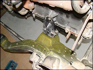

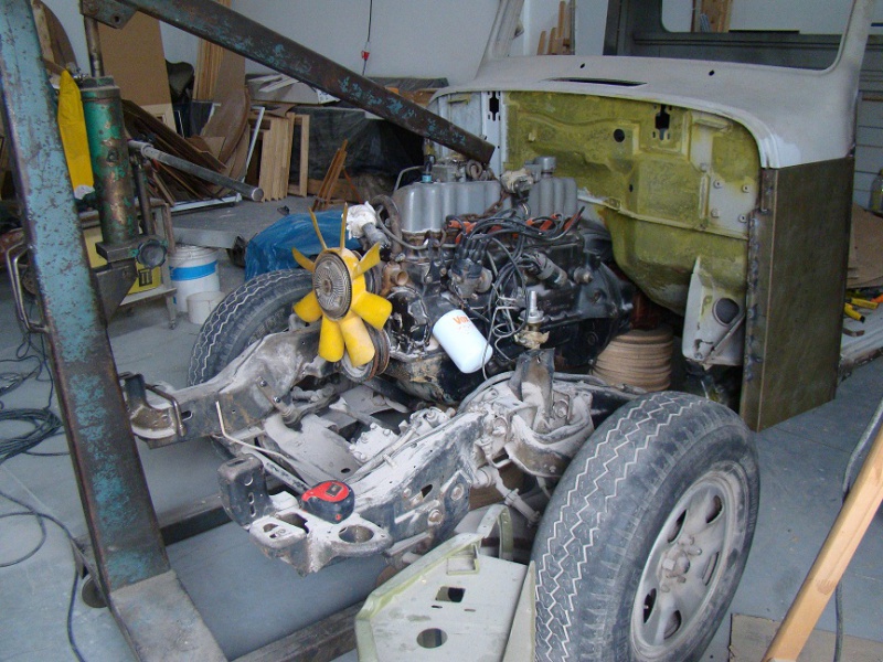

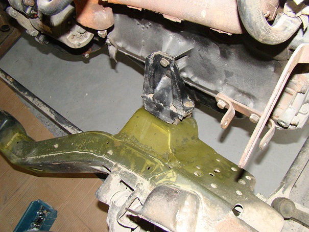

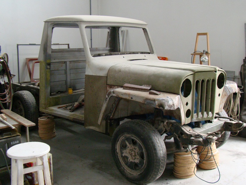

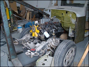

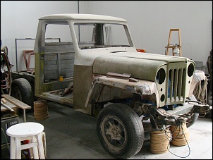

    Segue imagens:
    Miniaturas de Anexos Miniaturas de Anexos F 75 com chassis de s 10-dsc03192.jpg   F 75 com chassis de s 10-dsc03217.jpg   F 75 com chassis de s 10-dsc03262.jpg   F 75 com chassis de s 10-dsc03286.jpg   F 75 com chassis de s 10-wp_20131106_004.jpg

    Na ultima foto a trazeira está cortada. vai fazer um alongamento.??
    abçs

    Boa Noite Antonio!
    Não vou alongar. Só arredondar o canto. A cabine da F75 tem o canto muito vivo. A minha intenção também é rabaixar o teto, tirar as calhas do teto e mudar o painél. Muitos amigos não concordam com o rebaixamento do teto dizendo que vou me arrepender. Gostaria da opnião de outros. O que você acha?

    rebaixar o teto.
    não eu não faria...
    Arredondar o canto.. depende da caçamba deve ficar muito bom.
    abçs

    Bom dia Antonio!
    Quanto ao rebaixamento do teto, vou pensar seriamente. A caçamba, vou fazer igual a americana mas os paralamas redondo tipo trazeiro da camionete da modelo A.
