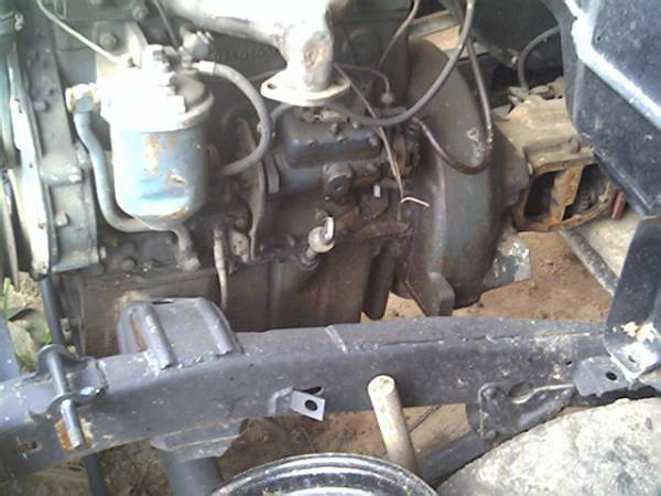

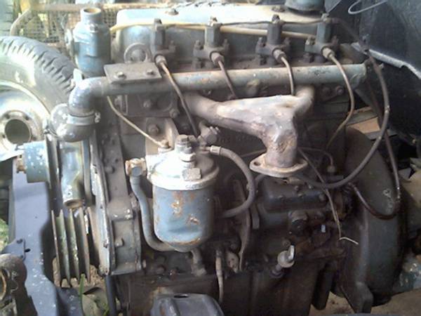

    Amigos, peço ajuda para identificar o motor da foto, parece que era usado nas rural da decada de 60. Preciso identificar pois, estou a procura da capa de embreagem deste motor.
    Agradeço a quem puder me ajudar.

    Cara eu acho que esse é o "perquinho" muito conhecido pelo pessoal aqui do fórum.Se não me engano modelo 4203.Como eu queria encontrar um motorzinho desses...Barulhento,mas econômico.

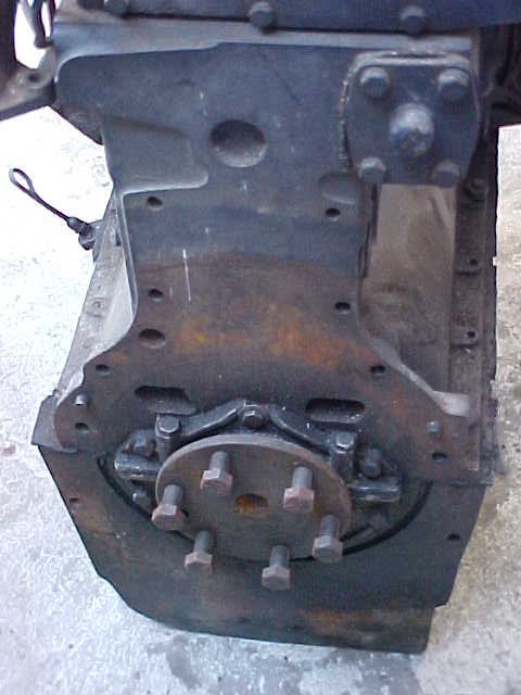

    Amigo, to com este motor e meu problema é que to sem a capa seca. Vou coloca-lo numa F100 antiga, recorri a vc´s por que ja vi que aqui circula todo tipo de motor. Se não conseguir a capa seca vou desistir apesar de já terem me dito que este motor é robusto e muito economico, funciona em baixas rotações. To pensando até em trocar por um 4236.
    Obrigado pela ajuda.
    Se mais alguém puder me fornecer mais informações eu agradeço e se alguém tiver o manual técnico de peças dele seria ótimo.

    Ah,aproveitando será que vc consegue descobrir o peso dele,já que está desmontado?Isso seria uma informação valiosa para o pessoal aqui do fórum!Acho que vc pode adptar uma capa seca de outro motor.Com um bom mserviço de torneiro vc faz milagre!E aproveite e use um conjunto de embreagem `fácil de achar e barato.Entretanto se quiser desfazer do motor me avise,pois me interesso,estou na dúvida entre colocar gás natural e um motor diesel desses!

    Caro Zepi, se não conseguir a original, vou apelar para esta solução. Preciso arrumar a capa , para colocar o motor de arranque e testar o motor. Sei que não esta travado, mas ainda não consegui ligar ele. Se resolver vender te falo.

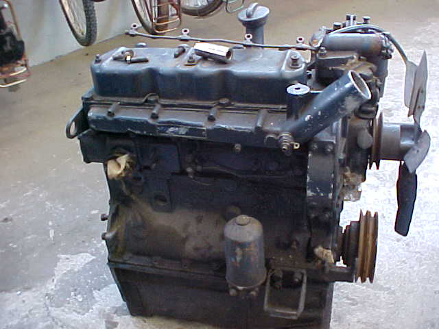

    Esse é o perkins 4203 mesmo, eu tinha comprado um desses para colocar na minha F75, so que o carter do motor é quadradão e ia pegar no diferencial dianteiro tive que arrumar outro motor, no seu caso acho que não ter problema a F100 é tração traseira .. de qualquer forma é bom verificar se o carter não vai raspar em nada.
    Na época eu pesquisei esse motor, o que tem o carter quadrdão (ferro fundido) é a versão agrícola e tem outro com o carter de lata a serie veicular, muito provável que o seu seja o agrícola, o qual a bomba injetora é um pouco diferente.
    veja as fotos:
    Acabei pegando um outro motor para adaptar, o Nissan 2.7 diesel
    tem mais algumas fotos no meu album.

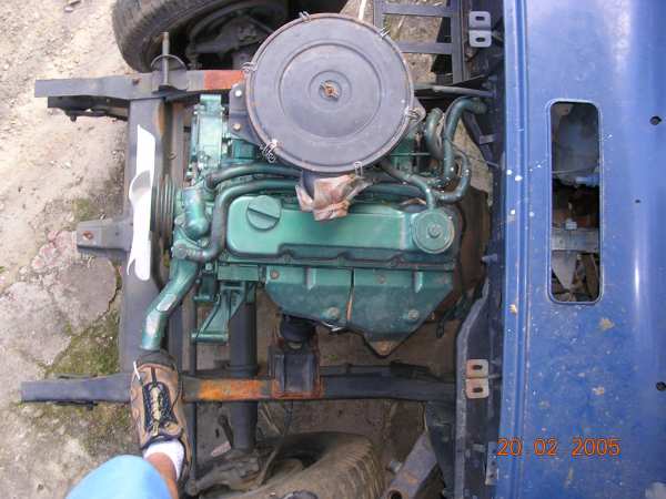

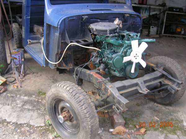

    Benê, a colocação desse motor no cofre de uma Rural, exige um SPOA. Foi o que fiz na minha, e ficou muito bom. Você tem razão quanto ao diferencial dianteiro. O carter encosta nele, caso não se altere nada.
    Esse motor para ser usado no dia a dia e no trabalho pesado é fantástico, pois é muuuito econômico e extremamente robusto. Não serve p/ competições ou p/ condução esportiva. O carro deverá ser conduzido como caminhão, respeitando o regime de rotações desse motor, que é bem baixa.
    Não turbine esse propulsor. Sua contrução não permite serviço em regimes mais elevados de rotação. Mancais, bielas, pistões, tipo de comando, peso e manufatura das peças internas, sistema de lubrificação e de arrefecimento, tudo é feito p/ baixas rotações. P/ tal utilização dê preferência ao Q20-B, que foi feito p/ isso.
    O meu também era um modelo agrícola, mas troquei a bomba e os bicos, por modelos urbanos e a viatura roda muito mais macia e com maior curso de acelerador. Não se esqueçam de trocar os bicos.
