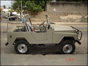

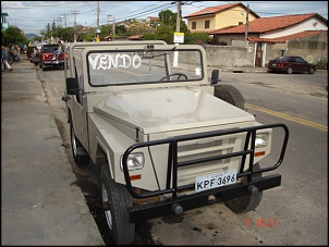

    Tem um vizinho lá em Piratininga (Niterói) que está com um Javali original querendo vender e se houver intewresse de algum forista, posso procurar o telefone dele !
    Rogério
    Miniaturas de Anexos Miniaturas de Anexos Motor perkins-dsc02134.jpg   Motor perkins-dsc02140.jpg   Motor perkins-dsc02135.jpg   Motor perkins-dsc02136.jpg

    Rogerio, tudo bem?
    O java ta inteirao mesmo, e uma boa oportunidade para quem quer um jipao diesel.
