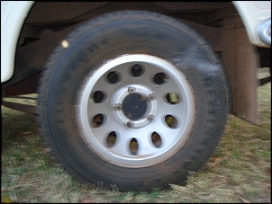

    colega eu uso estes 235/ 70/ 16 são 70% asfalto e 30% off road muito bom no asfalto selencioso,roda bem num barro simples, agora tenho outro jogo montado 7.50.16 para umas brincadeiras em trilhas.

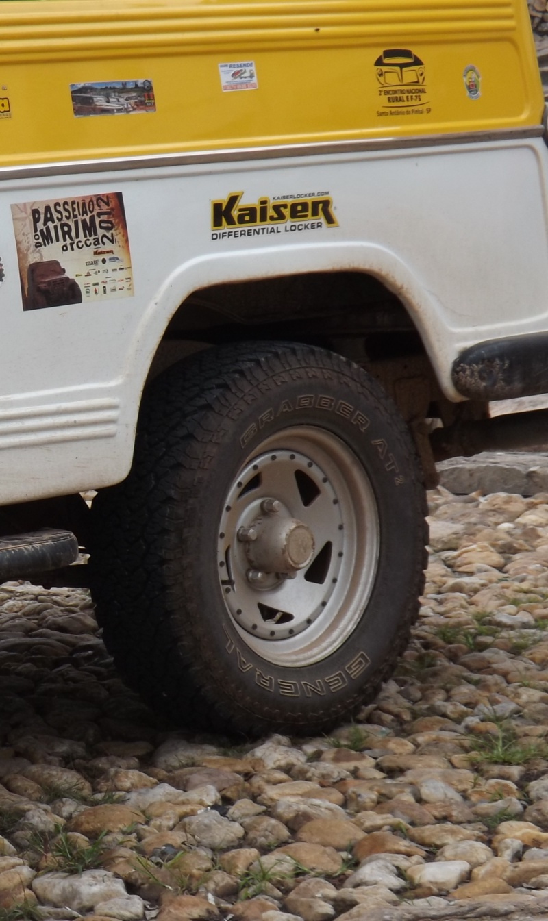

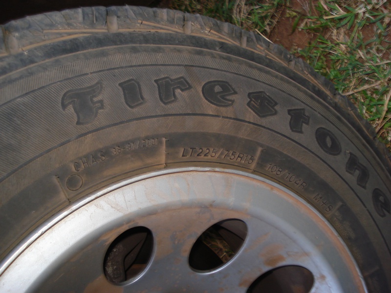

    Fotos dos pneus que estou usando na Rural.
    Como ela é 4x4. optei por pneus de uso misto...
    Medida dos pneus.
    225x75x15 em Rodas de Ford F 1000 do ano de 1992...
    Pneus Firestone Destination..

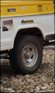

    Fotos para Pachola..... Formiga mg.
    Miniaturas de Anexos Miniaturas de Anexos Quais os pneus mistos que melhor servem na rural ??-imagem-044.jpg

    Caríssimo professor Antonio Umino,
    muitissimo obrigado pelas fotos. fiz opção pelo 225/75/15.
    grande abraço.
