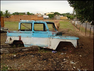

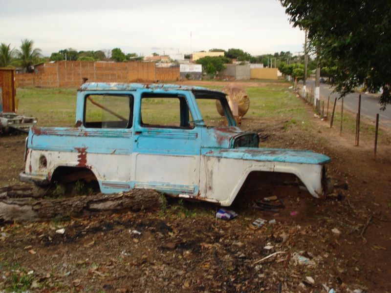

    Uma foto do que o Bototucuxi pretendia fazer...

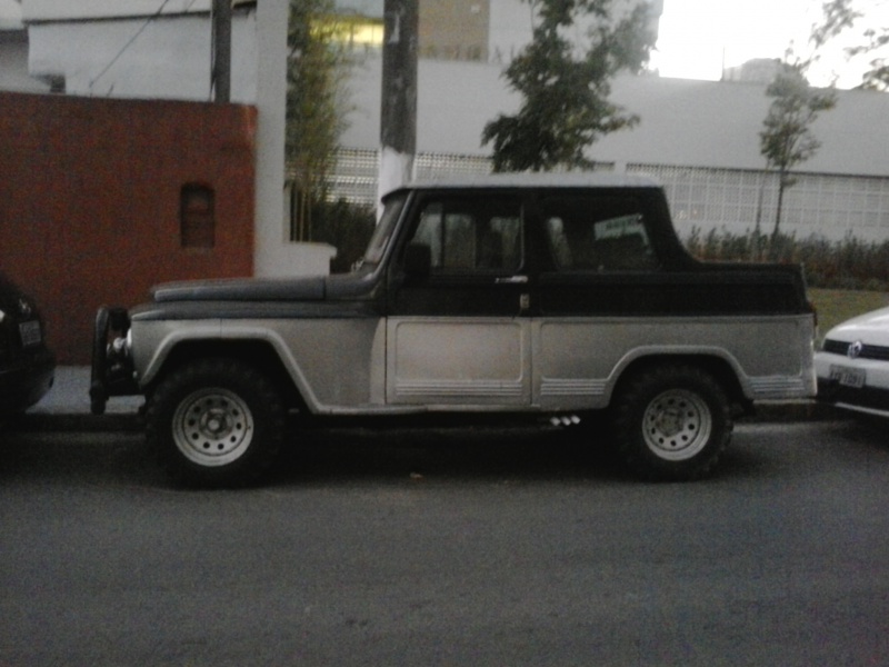

    Eu achei essa ontem na rua, em um bairro aqui em SP, parece que é o que voces estão procurando
    Mauro

    Foi rápido a reforma da foto anterior..
    Mas não é não a da foto anterior está em um FV. (concessiionária).
    aquela não está dificil de faze-la andar. é só fazer uma boa reforma, e fica parecida com esta.
    abçs
