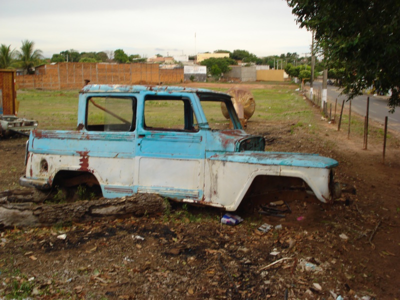

    Uma foto do que o Bototucuxi pretendia fazer...
    Anexo 473231
