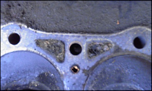

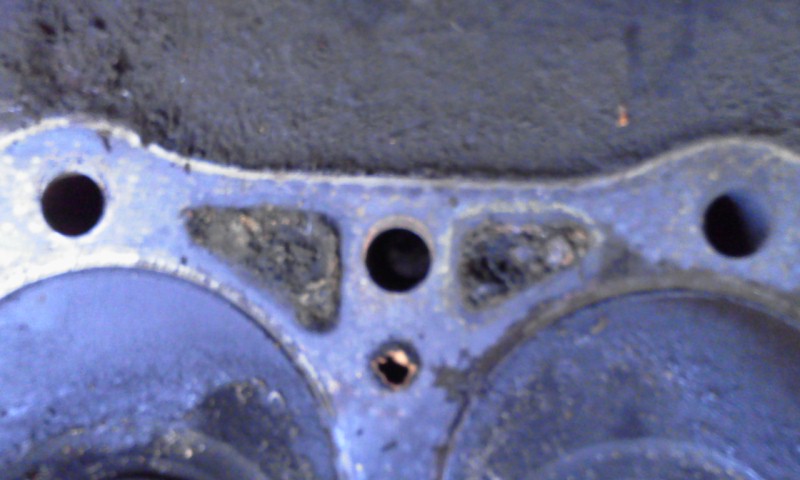

    amigos eu retirei o cabeçote e realmente tinha uma trinca na junta mas achei tão pouco, também tinha mmmuuuuuiiiittttaaaaa oxidação dentro do cabeçote e bloco, dei uma raspada retirei o que deu montei e testei, melhorou um pouco mais ainda passa dos 90ºc será que a falta da válvila termostática faz isso??

    é pessoal achoq ue volter que abrir o motor pq es~tao aparacendo peq bolhar doh quando acelera minha ultima tentativa é colocar um radiador emprestado para testar!!!!! eu tb notei que que o radiador esta com um trinca bem na solda da tampa superior e vaza água d repente por isso esta almentaNDO tanto a temperatura
    29/08/2009
    T U P Ã/SP
    76
    3,656
    Agradecimentos: 26
    Na mosca !!!!!!
    Junta do cabeçote queimada.....
    Borbulhas...... vasa pela junta...
    Troca a junta e acho que vai ter que aplainar o cabeçote...
