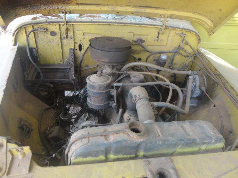

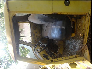

    Apesar de gostar a muito tempo desses carros, hoje consegui comprar minha primeira F75.
    Bom na verdade são duas kkkkkkk
    Quero ver se consigo montar uma boa.Primeira F75...-dsc00750.jpgPrimeira F75...-dsc00753.jpgPrimeira F75...-dsc00756.jpgPrimeira F75...-dsc00758.jpg
    O vicio desgraç...., mais um que já deve estar com insonia, vamos acompanhar.

    Olá Franciscatto
    Seja bem vindo a familia F75.
    Passando para assinar e acompanhar a reforma da sua F75.

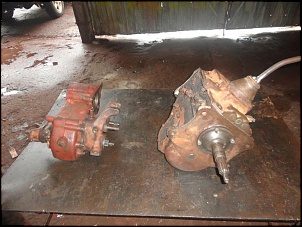

    Bem pessoal finalizei a compra de um motor de Opala 4cc do Lopes para colocar na F75.
    Vou apimentar um pouco mais esse motor, fazendo chegar em uns 130hp.
    Também estou comprando um cambio clark 240FS.
    Colocarei a reduzida original.
    Será que esse conjunto ficara satisfatorio??

    Estou esperando o motor chegar pra ver certinho, mais acho que a da c10 ou d10 devera dar certo.
    Senão terei que fazer uma flange para fazer o acoplamento.

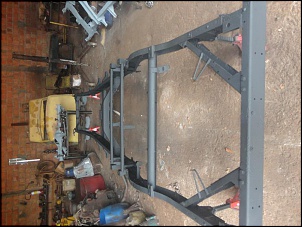

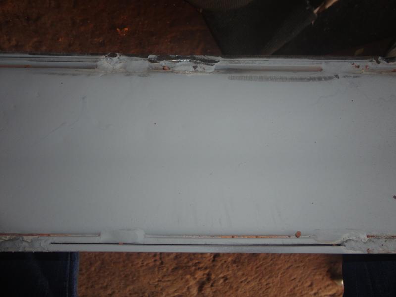

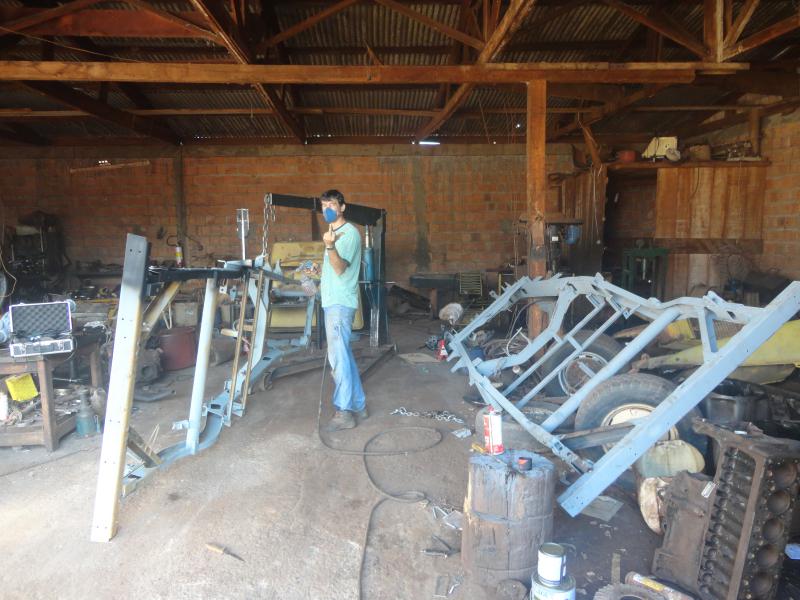

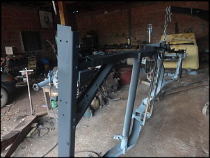

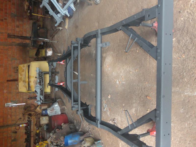

    Chassi da Genoveva pronto, refeito parte traseira que estava podre e pintado com tinta duco preto fosco.
    Chassi da Gertrudez quase pronto, refeito os pontos que estavam podre e cintado todo chassi, na foto detalhe da cinta.
    Primeira F75...-dsc00906.jpgPrimeira F75...-dsc00905.jpgPrimeira F75...-dsc00913.jpgPrimeira F75...-dsc00918.jpgPrimeira F75...-dsc00917.jpgPrimeira F75...-dsc00910.jpg
