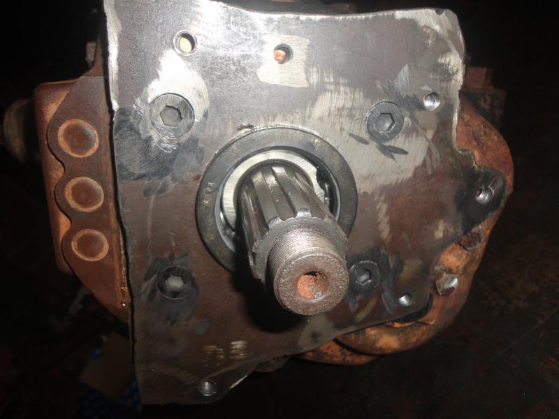

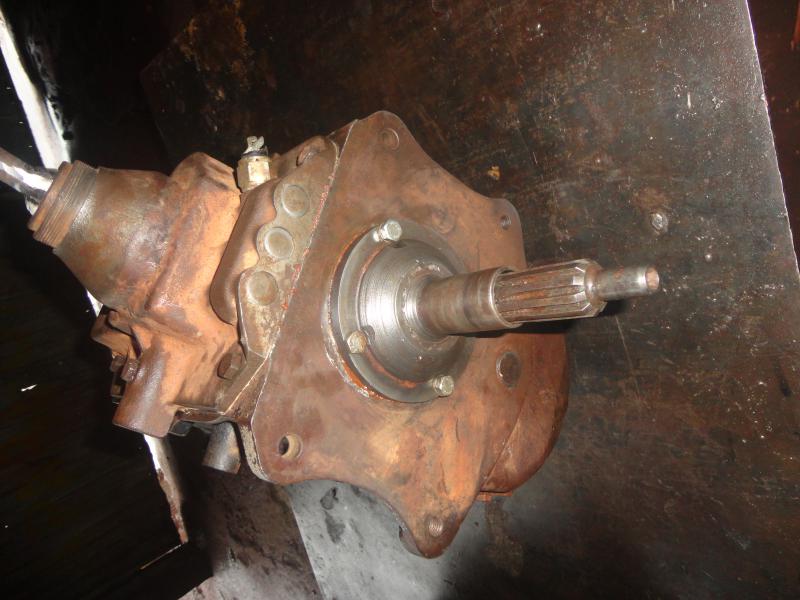

mas neste caso prepara o bolso para comprar uma caixa de marchas pois a original não aguenta o 6 do opala

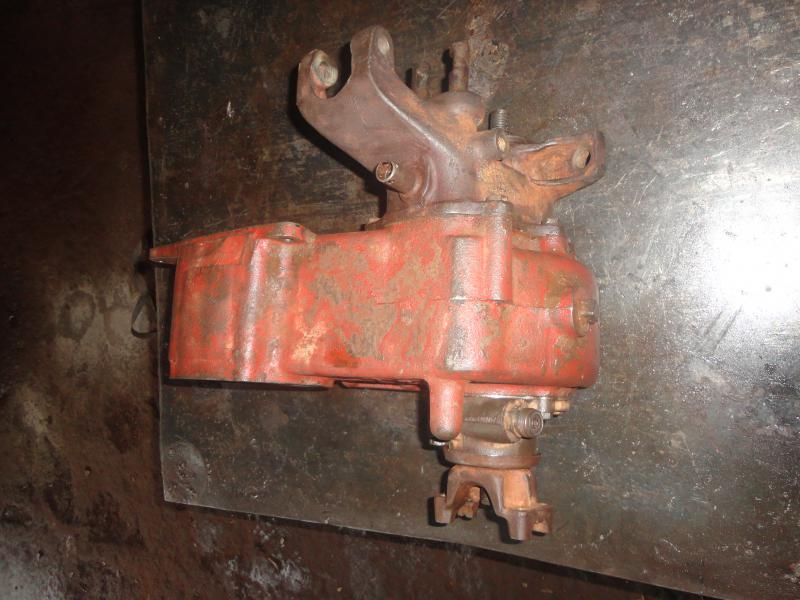

o ideal é uma clark 260F ou uma 240F (melhor ainda pois tem a 1ª bem reduzida) tambem fica boa no 6 é a 260T das C-10 vi que tem uma no forum bem barato mas esta não presta nos motores 4 ela tem a 1ª muito longa dai a viatura fica muito fraca para arrancar.
