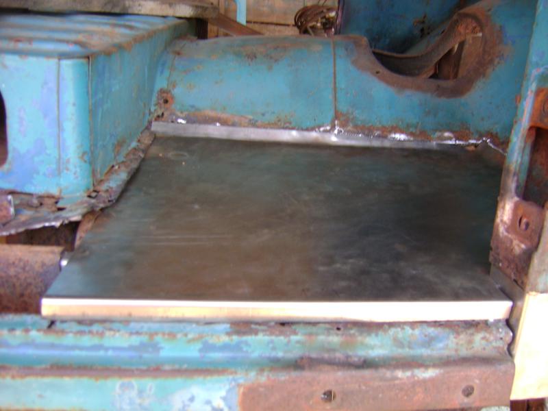

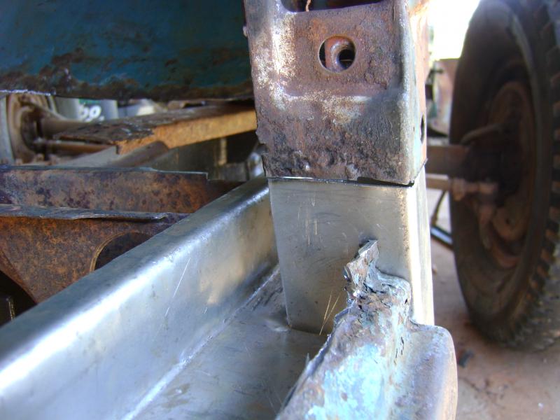

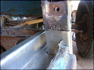

    Um ARTISTA MESMO. Como ficou hoje?? Que chapa usastes??
    Anexo 346552Como estava o pé da coluna da minha Pickup.
    Anexo 346549As peças foram feitas (dobradas), pronto para soldar..está no lugar.
    Anexo 346551 A chapa nova no lugar.
    Anexo 346550ajeitando para soldar. com mig
    Qualquer coisa. pergunta. Ok... um abraço.

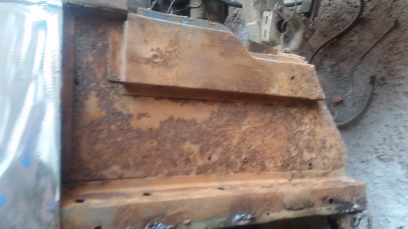

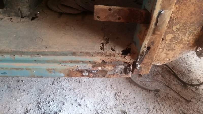

    -20180805_164028.jpg-20180805_164412.jpg-20180805_164329.jpgO que faço neste caso?? chapa avu-20180805_164325.jpglsa e dobro ou mando industrializar sob medida o conjunto todo??

    Corta a parte afetada pela ferrugem.... tira medida das peças e manda dobrar ... depois só ajustar e soldar...
    Bom serviço..

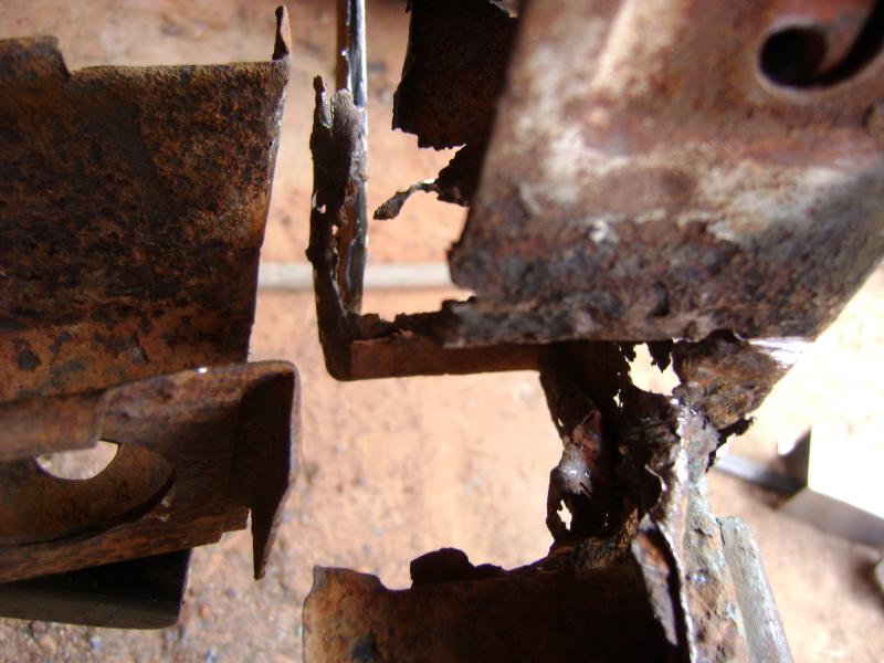

    troquei os pes de coluna da minha F. sera que e necessário fazer aquele encaixe da dobradiça?
