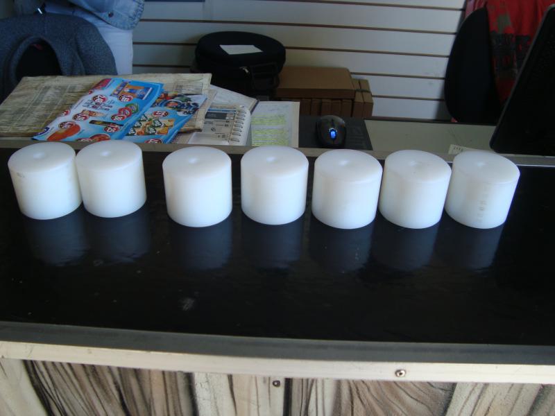

    Olá Pedro,
    Na minha F75 vou colocar calços de poliuretano de 2" e coxim de borracha originais da F75/Rural.
    Forte abraço..
    Usuário Avatar de Júnior_NF
    28/11/2007
    Terra Rica/PR
    995
    Segue foto dos calços, como falei os coxins são originais da F75 e Rural e quanto a instalação esta ainda não ocorreu.
    Forte abraço a todos.
