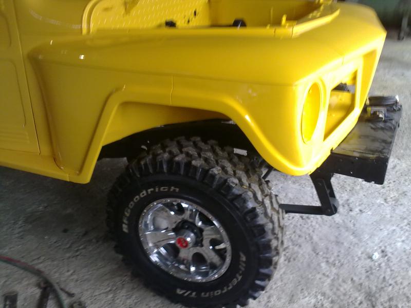

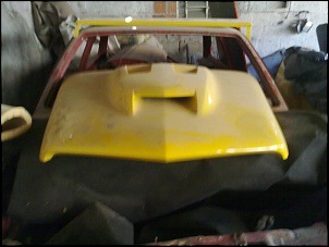

    Ae Pala! Cara este verde é muito lindo e não tem como passar sem ser percebido né, rsrsr. Fiquei impressionado com o brilho desta tinta PU, foi só as 8 demãos ou vc usou algum verniz? Não se recomenda verniz em PU mas este teu dá impressão que tem um brilho a mais que o normal!! Outra coisa que achei muito boa foi esta entrada de ar no capô, Dá impressão que faz parte dele ou seja é uma peça só, fala onde comprou e $$. Parabéns pelo bom gosto e queremos acompanhar esta saga até o fim!!

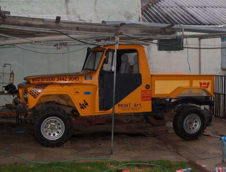

    Amigo Fornara com este verde posso andar aqui na marginal do rio Tiete com os farois e lanternas desligados que todo mundo encherga a F75,kkkkkkkkkk,a pintura foi feita com tinta PU aquelas produzidas nas maquinas ao qual é possivel voçe ir acertando a coloração desejada,está pintura só foi aplicada as 8 demões de tinta PU sem verniz, o brilho é obtido pela qualidade da tinta e da sua aplicação , e ainda não foi feito o polimento e espelhamento da mesma,quanto ao capo este escoper é feito em fibra de vidro reforçado ,e incorporado ao capo original para que isto seja realizado é recomendavel enviar o capo para a firma que produz o scoope e o mesmo incorporá ao capo,ficando tão somente o acabamento para o pintor o valor que eu paguei foi de r$450,00 no anexo das fotos é o seguinte foto 1 capo da F75 amarela detalhe do scoop,foto 2 detalhe da pintura já polida e espelhada da F75 amarela,foto 3 capo da F75 verde detalhe do scoop está pintura ainda não foi polida e espelhada, foto4 pintura do capo com tres opçoes de cor ,a escolhida foi o verde,foto 5 F75 amarela com toda sua pintura polida e espelhada.UM ABRAÇO.
