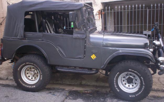

    Olá pessoal sou novo no forum, tenho um jeep willys 1960 motor de opala 4cc, e cambio original de 3 marchas, ando com ele na cidade porem ele nao desenvolve uma velocidade boa... gostaria que alguem me ajuda - se qual cambio seria bom para adaptar no meu jeep e quanto eu gastaria nessa adptação...
    Tenho umas fotos do Jipao
    Miniaturas de Anexos Miniaturas de Anexos substituir Cambio 3m CJ5-jipones.jpg   substituir Cambio 3m CJ5-jipones2.jpg
    caixa de chevette 5m= R$250,00
    Flange=R$600,00
    KIT embreagem Opala=R$300,00
    Capa Seca do Opala moderno= R$250,00
    Mão de Obra= R$500,00
    Esse é o gasto que estou tendo na instalação da minha caixa no meu Jeep com motor de Opala.
