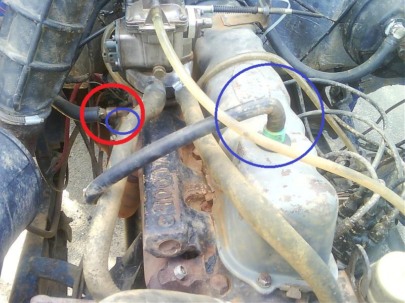

    Boa tarde amigos!!
    Peguei esse final de semana para mexer na rural,que já estava a 3 meses sem ligar (falta de bateria) e já esta a pelo menos 6 meses sem dar um passeio.
    mexendo no motor eu tive algumas duvidas:
    1- Coloquei uma mangueira ligada em uma das saída do coletor de admissão(circulada de verde) ligando na entrada da tampa de válvulas. minha duvida é: esta certo essa ligação?? e para que ela serve? ( os motores falcon que encontrei para tirar essa duvida ,sao todos a gasolina e o coletor é diferente, mas continham esta ligação).
    2-No coletor de admissão tem mais uma saida(circulada de vermelho) no total de três, para que ela serve e onde se liga?
    Obrigado!!

    Esse respiro da tampa de válvulas pode ser ligado, de preferência no filtro de ar. Do jeito que está acredito que de uma falsa entrada de ar, pois está ligado direto abaixo do carburador. Posso estar errado, mas eu isolaria essa entrada no coletor, como já foi feito ao lado. Veja se não tem uma entrada para mangueira no filtro de ar. Normalmente tem. Se tiver, ligue a mangueira laranja nessa entrada.

    Cara, no meu fiz assim:
    a mangueira que sai do respiro entre nesse t aí, em azul, e em vermelho a mangueira que sai entra no filtro de ar, o caninho menor no meu está isolado também...
