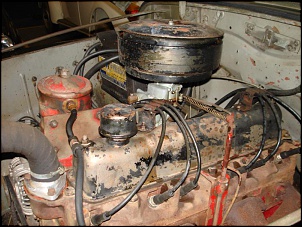

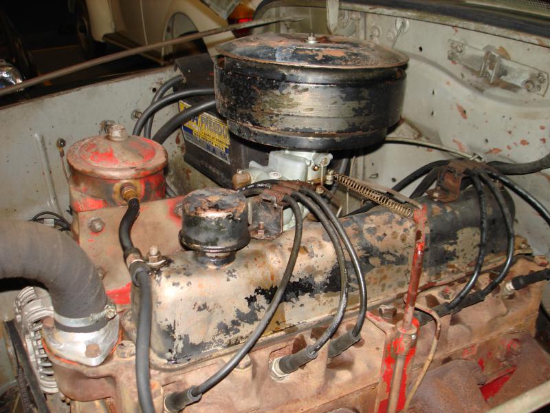

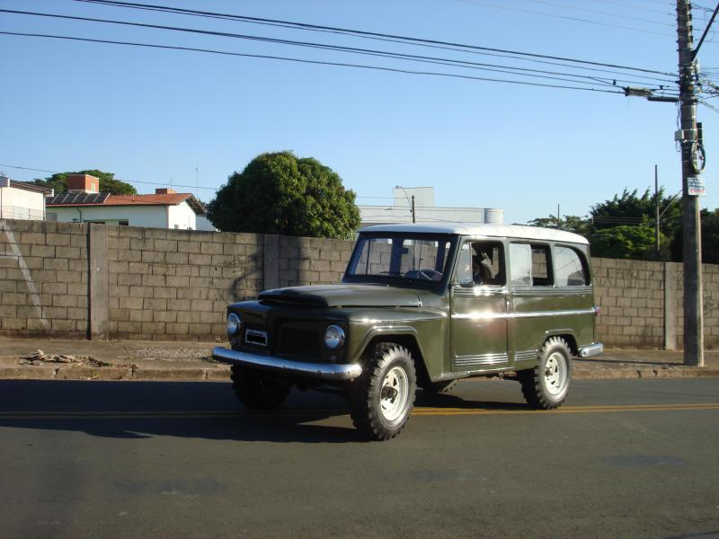

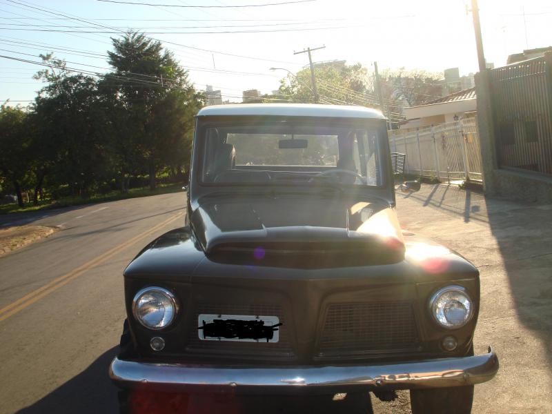

    Boa tarde galera,bom nesse topico eu falar sobre o "Mamuth" ,minha Rural Willys 62.
    A 4 meses atraz, ele foi adquirido com a seguinte configuração:
    Motor bf-161;
    cambio 3 machar,1° seca;
    Reduzida Willys;
    Diferenciais DANA44 chavetado ,8x43,canela fina.
    Resumindo a rural esta praticamente "original".
    Logo mais ,postare fotos da colocação do "novo" motor falcon 3.6 com o cambio Clark 5m da a20

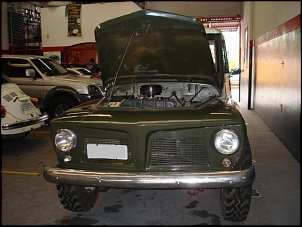

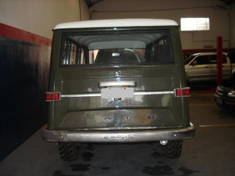

    Semana passada fomos leva-la ao mecanico, ela percorreu 150 km até a oficina, na estrada com chuva o "velhos guerreiros" bf-161 e cambio 3 marchas impressionaram pela valentia e disposiçao, pois foi uma hora e meia de viajem em media a 110km/h ,sem nenhum problema(apesar de estar com freios a tambor nas quatro rodas,porem com só 2 burrinhos funcionado adequadamente)mas o cambio seguro muito bem a rural,o bf teve ate disposição para ultrapassar caminhoes carros na estrada
    Porem ao chegar na oficina surgi a oportunida da compra de motor falcon 3.6 a alcool e um cambio clack da a20/c20. Entao aproveitei a oportunidade e comprei o motor e o cambio
    Bom, agora o mamuth vai ficar por mais ou menos dois meses "internado",para a colocaçao dos coxim do opala na carroceria (pois os atuais estao um lixo), colocaçao dos freios a disco , pedaleira suspença , restirada do bf e cambio para colocar o facon e o cambio clarck.
    A seguir ,fotos ao chegar a oficina
    Logo que surgir mais novidades eu posto aqui""

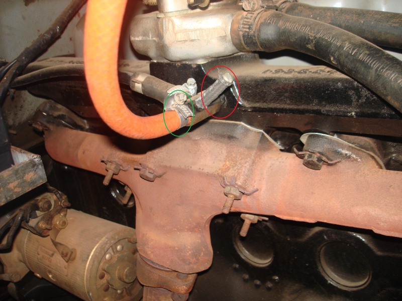

    Peguei esse final de semana para mexer na rural,que já estava a 3 meses sem ligar (falta de bateria) e já esta a pelo menos 6 meses sem dar um passeio.
    mexendo no motor eu tive algumas duvidas:
    1- Coloquei uma mangueira ligada em uma das saída do coletor de admissão(circulada de verde) ligando na entrada da tampa de válvulas. minha duvida é: esta certo essa ligação?? e para que ela serve? ( os motores falcon que encontrei para tirar essa duvida ,sao todos a gasolina e o coletor é diferente, mas continham esta ligação).
    2-No coletor de admissão tem mais uma saida(circulada de vermelho) no total de três, para que ela serve e onde se liga?
    Obrigado!!

    Esse respiro da tampa de válvulas pode ser ligado, de preferência no filtro de ar. Do jeito que está acredito que de uma falsa entrada de ar, pois está ligado direto abaixo do carburador. Posso estar errado, mas eu isolaria essa entrada no coletor, como já foi feito ao lado. Veja se não tem uma entrada para mangueira no filtro de ar. Normalmente tem. Se tiver, ligue a mangueira laranja nessa entrada.
