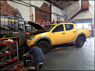

    Imediatamente fui procurar uma oficina para revisão geral da L200. Precisava arrumar a falta de alinhamento, trocar óleo e filtros. Do Brasil eu levei filtros de combustível, de óleo e ar suficientes para toda viagem, deixando para comprar os lubrificantes nos lugares por onde passava. A L200 3.2 DID tem a vantagem de usar uma ampla gama de lubrificantes desde que se respeita a faixa de temperatura de trabalho.
    Chegando na Argentina tive um pequeno contratempo para localizar um lubricentro (oficina especializada em troca de oleo na Argentina) que pudesse me atender na região de Quilmes, perto da saída do porto. Isso porque havia baixado no celular o aplicativo Here N Go e sem sinal de internet ele se recusava a fornecer informações mais detalhadas dos estabelecimentos em Buenos Aires. Dai tive que primeiro arrumar um chip telefônico argentino para depois procurar um lubricentro. E dai surgiu um novo contratempo, pois fui informado que por ser estrangeiro teria que me cadastrar em alguma operadora de celular como meu passaporte para ter acesso a um chip na argentina. Não bastaria apenas comprar algum chip nos típicos Kioscos argentinos – lojinhas que você encontra em praticamente todas as ruas e que vendem de tudo um pouco. Orientado por um dono desse tipo de estabelecimento, me diriji a um grande hipermercado para poder providenciar meu acesso a internet numa lojada da Claro que havia por lá.
    De posse de celular e internet, foi fácil localizar um lubricentro no Google Maps, sem antes reabastecer num posto YPF, usando diesel Infinia - o equivalente ao nosso S10. Chegando ao lubricentro, providenciei a compra de um galão de 20 litros de lubrificante Mobil 15w40 API CI4 e fiz a troca de óleo,filtros, engraxamento dos cardans e checagem geral do nível de óleo dos diferenciais, caixa de transferência e câmbio da L200. Finalizado o serviço, perguntei ao atendente se havia algum estabelecimento que pudesse realinhar a minha camionete e fazer uma busca por danos na suspensão. Me foi indicado um mecânico na Rua Andrés Baranda, mas que infelizmente estava fechado e não poderia me atender. Dai, logo nas proximidades, levei a L200 na Gomeria Corrientes –gomeria na argentina significa borracharia - para aproveitar a realizar o necessário rodízio de pneus da camionete.

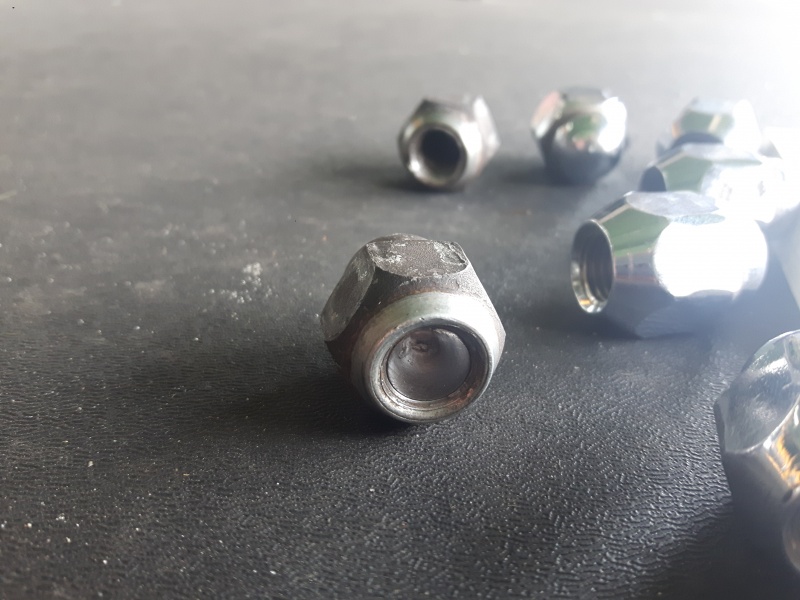

    Durante a realização desse serviço acabei tendo outro contratempo com a camionete. Durante a retirada das rodas foram quebrados diversos prisioneiros e eu não poderia continuar a viagem sem antes reparar isso. A sorte que os mecânicos da Gomeria Corrientes foram muito solícitos e imediatamente enviaram um funcionário a uma loja de parafusos e obtiveram peças de reposição para a troca. Fica ai então uma dica para os viajantes de L200: levem prisioneiros adicionais para aviagem porque é comum a quebra durante a retirada das rodas. Isso é fruto do mal procedimento realizado em oficinas no Brasil de se querer sempre usar pistolas pneumáticas para o trabalho, o que provoca danos e travamento das roscas. Substituídos os prisioneiros, também foi realizado o procedimento de alinhamento e rodízio dos pneus Pirelli MTR da viatura.

    27 mil km de L200 pela America do Sul-20171129_110514.jpgL200 sendo bem tratada num lubricentro em Buenos Aires: foi feita a primeira troca de óleo e filtros da viagem. Optei por comprar um galão de óleo Mobil 15w40 API CI4 e continuaria a suar lubricantes com essa especificação durante toda a viagem. É mais do que suficiente para o verão argentino.

    27 mil km de L200 pela America do Sul-20171129_154851.jpgAs porcas também precisaram de substituíção.
