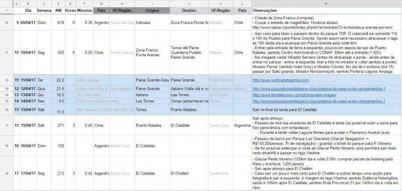

    Vou colocar aqui as imagens do roteiro que fiz.
