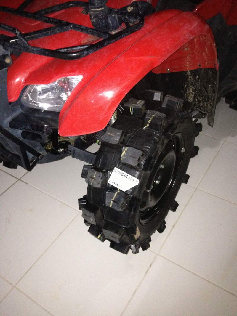

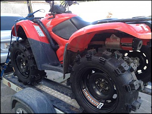

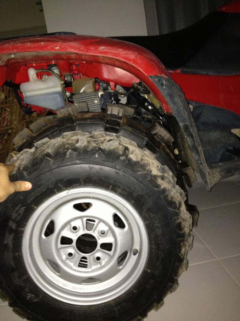

    Fourtrax 420 pneus max 29''-foto-1.jpgFourtrax 420 pneus max 29''-foto-2d.jpgFourtrax 420 pneus max 29''-foto-2d.jpgchegaram os pneus esse fds vou testar, mas ja notei que estao bem mais leves e macios.Fourtrax 420 pneus max 29''-foto-3s.jpg

    pois e ramon ,ficou muuuuito bom eu ate ja encomendei o meu agora e so esperar ser enviad , seu contato e muio bom o cara deu uma boa atencao ao meu caso , estou muio contente , agora vou esperar pea sua prva com os novos pneus, agora vou compr as rodas q ainda nao tenho , se tiver mais alguma dica , conto com a sua ajuda . abracos .

    Vai ficar um trator mesmo, os estou feliz demais com os meus hj estou indo para fazenda fazer um teste severo com eles, as rodas eu consegui por 300 o jogo, comprei usadas em uma borracarias que vende rodas usadas abs.

    Alex no primero projeto na traseira eu posicionei as rodas ao contrario e usei um espaçaodor que mandei fazer no torneiro, ja nessas novas rodas eu mudei o off set virando o miolo das rodas traseiros vou postar umas fotos hj a tarde abs.

    Fourtrax 420 pneus max 29''-image.jpgOlhai ai como ficou bacana com o serviço que mandei fazer nas rodas traseiras.
