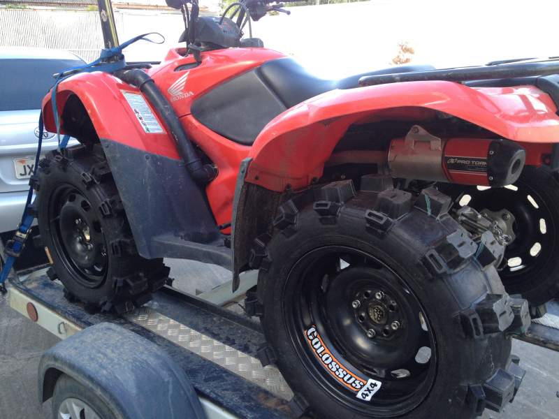

Anexo 404318Anexo 404319Anexo 404319chegaram os pneus esse fds vou testar, mas ja notei que estao bem mais leves e macios.Anexo 404320

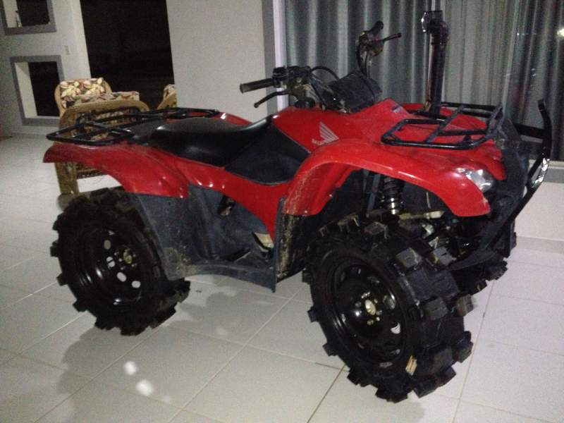

os mesmos q o seu , eu acho q 27x 10x15 e 27 x 12x 15 e agora estou comprando as rodas do eco esporte , estou vendo os valores aqui , mas ja achei no MERCADO LIVRE POR 80 CADA so q ainda tera frete pq sao de sao paulo , depndendo do q for aqui em minas vou comprar aqui . oq vc acha e o modelo max iqual ao o seu acho q vai ficar animal , e bom pra puchar toras de madeira e carretinha , meu uqadri e quase um trator rssrsrsr .
Vai ficar um trator mesmo, os estou feliz demais com os meus hj estou indo para fazenda fazer um teste severo com eles, as rodas eu consegui por 300 o jogo, comprei usadas em uma borracarias que vende rodas usadas abs.

Alex no primero projeto na traseira eu posicionei as rodas ao contrario e usei um espaçaodor que mandei fazer no torneiro, ja nessas novas rodas eu mudei o off set virando o miolo das rodas traseiros vou postar umas fotos hj a tarde abs.

Anexo 405549Olhai ai como ficou bacana com o serviço que mandei fazer nas rodas traseiras.
