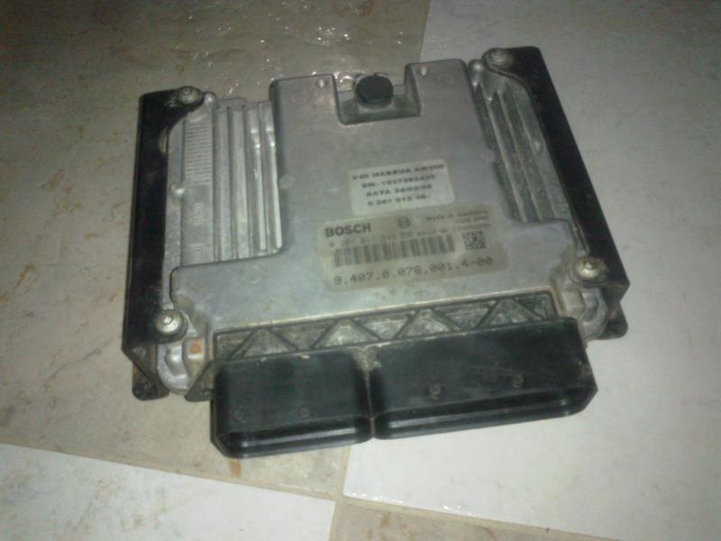

    Lucas, lendo um topico vi que voce explicou que o marrua trabalha com uma turbina com pressao superior a S-10, troller, e frontier com o mesmo motor... já tentou ver se o modulo da injeção para o marrua não é diferente, ou então o sensor que detecta essa pressão também não seria especifico?
    Minha interpretação seria a seguinte: O sensor da S-10 foi feito para que aos 1,3kg enviasse informação (de excesso de pressão) para o modulo de S-10, que por sua vez, estaria programado pra cortar injeção caso o recebesse informação desse sensor, assim diminuindo a pressão. Já tentou andar sem o tal sensor?
    Um modulo especifico pra Marrua ou um sensor teria que interpretar a informação de pressão acima de 1,3kg como 'normal' e continuar trabalhando normalmente...
    Posso estar viajando... mas tentei ajudar.hehe

    Citação Postado originalmente por Pablo RR Ver Post

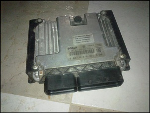

    Pablo, o módulo que está no carro é original da Agrale. Na foto percebe-se que tá escrito "Marruá AM-200". Foi este módulo que mandei pra Reiko.
    Ao meu ver o sensor é padrão tanto pro MWM S10/Frontier/Troller quanto pro MWM Agrale, pois ele só informa a pressão pra ECU. A zica se justificaria caso a própria ECU fosse da Frontier, por exemplo. E o problema seria maior acima de 1,3kg, imagina um módulo "preparado" pra receber pressão máx. de 1,2kg e recebesse 1,75kg!!
    Lembrei que tenho um chicote completo desse motor aqui em casa, de reserva, que peguei na época do "caveirão" (um outro marruá que tinha e que bateu o motor). Quem sabe não pego ele e troco p/ eliminar de vez (ou não né) a hipótese de chicote defeituoso...
