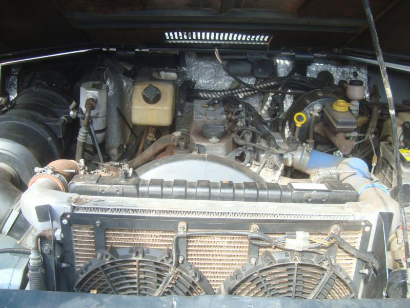

    Pedro,
    As mangueiras parecem ser de silicone, laranjadas antes do intercooler e azul depois. Nessa foto aqui elas aparecem:
