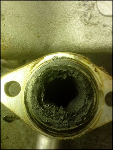

    EGR + coletor Kyron com 98k km
    Vide estado do coletor e base da EGR de um Kyron 2,0 com 98k km...o sintoma da falha em operação era a de demorar a dar respostas ao acelerar, em especial ao sair de quebra-molas fisicos e retomadas desde baixas rpm...
    Diesel S-10 desde os 35k km...
