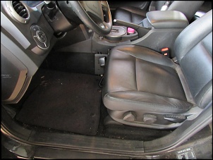

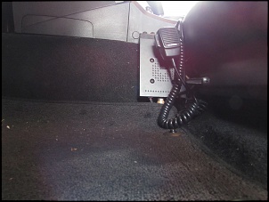

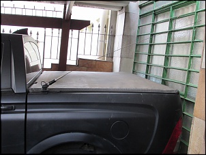

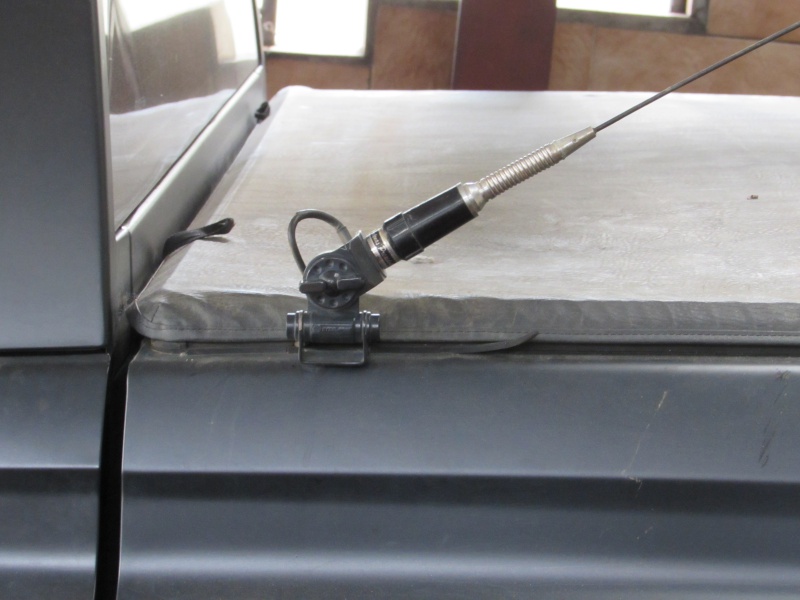

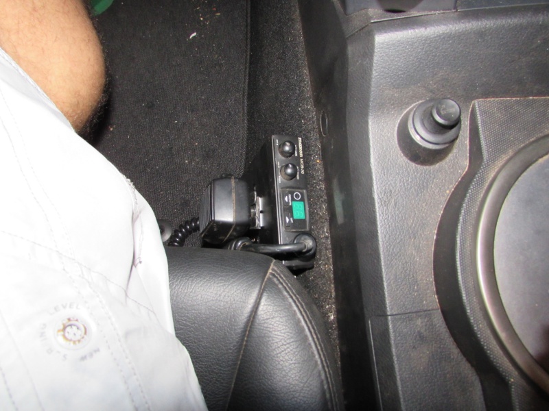

    Galera, não sei se alguém já colocou um PX na AS, como estava sentindo falta do chiado do rádio, decidi colocar o que eu usava na S10 na AS. Procurei e não achei nenhuma com um PX então fica a dica de quem quiser colocar na sua, prendi com velcro e os fios coloquei conectores.
    Actyon Sports 4X4 AT da Ssangyong.-img_0363-1-.jpgActyon Sports 4X4 AT da Ssangyong.-img_0359-1-.jpgActyon Sports 4X4 AT da Ssangyong.-img_0366-1-.jpgActyon Sports 4X4 AT da Ssangyong.-img_0369-1-.jpgActyon Sports 4X4 AT da Ssangyong.-img_0370-1-.jpg
    Como fiz para passar o fio da antena: Passei entre o protetor de caçamba e sai pelo buraco de sair água, depois passei por um buraco que passa o fio original na frente da roda traseira esquerda, ai é só passar por baixo do carpete até o corte do carpete embaixo do banco do motorista.
    Como coloquei com velcro e conectores, caso outra pessoa tenha que regular o banco pode mover o rádio ou até retira-lo do lugar.
    espero que ajude quem tiver dúvida.
