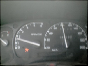

    segue foto
    É um te**o acelerar esta máquina na estrada
    Miniaturas de Anexos Miniaturas de Anexos RPM a 100km/h na sua pickup!-crim0077.jpg

    Citação Postado originalmente por murilloaquino Ver Post
    Nossa...esse carro deve ser show mesmo...Se a gasolina não fosse tão cara....
    O interessante é que a força mesmo deste motor aparece depois dos 3.000 / 3.500 RPM. Interessante também que ele facilmente passa dos 4.500 RPM, sem mostrar cansaço, fazer muito barulho ou parecer que vai quebrar como as versões diesel.

    E essa Luz do Air-bag ai? Quero nem saber o orçamento pra resolver essa onça ai... deve ser muito din-din
