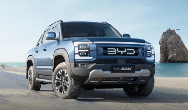

    BYD Shark
    Motores: gasolina 1.5 turbo 192 cv, dianteiro elétrico 228cv, traseiro elétrico 201cv (potência combinada 430 cv).
    Câmbio: automático 1 marcha
    Torque: nao divulgado (estimado na casa de 70 mkgf)
    Bateria: Blade 29.6 KWh
    0 a 100 km/h: 5.7 segundos
    Autonomia modo elétrico: 100km (deve baixar no Inmetro)
    Autonomia modo combinado: 840km
    Consumo: 13,3 km/l
    comprimento: 5.457 mm de e
    distância entre eixos: 3.260 mm
    capacidade reboque: 2.500 kg
    capacidade carga: 835 kg
    volume de carga: uns dizem 1.200 outros 1.450 litros
    peso: 2655kg
    tanque: 57 litros
    supensão: independente nas 4 rodas
    Freios: disco nas 4 rodas
    Pneus: 265/65 R18
    garantia: 6 anos na Austrália…aqui ainda não sabemos
    Primeira picape da BYD e estão prometendo produzir o modelo aqui no Brasil…mas o negócio é aguardar para ver e tbm qual será o nível de nacionalização. O design é inspirado, pra não dizer copiado, da F150.
    A potência combinada é absurda sendo mais rápida que a Ranger Raptor. Não tem marchas e a tração é feita diretamente pelos motores elétricos. O motor a gasolina é basicamente um gerador para carregar a bateria. Uma coisa interessante: parece que a bateria nunca fica totalmente descarregada então não se torna “amarrada” quando está teoricamente com 0% de carga.
    Com um peso de quase 2.7 toneladas fazer 13.3 km/l até que não é ruim (falta ver na vida real). Já a capacidade de carga de 835kg e reboque em 2500kg é menor que a concorrência e a velocidade máxima é 160km/h…não que seja pouco, mas é estranho para toda essa cavalaria.
    Tem sido muito elogiada pelo acabamento e a lista de itens é grande: painel com 10.25 polegadas, multimídia com 12.8 polegadas, câmera 540 graus (360 graus ao redor + 180 graus sob o veículo), carregador wireless para smartphones, controle de cruzeiro adaptativo, alerta de colisão frontal, alerta de tráfego cruzado traseiro, alerta de mudança involuntária de faixa, monitor de ponto cego, frenagem autônoma de emergência, Heads-Up Display, farol alto automático, bancos dianteiros com ajustes elétricos, ar-condicionado automático de duas zonas, assentos com aquecimento e ventilação, 7 airbags, possibilidade de usar a energia da bateria para alimentar outros equipamentos.
    Por aqui ainda não divulgaram quais seriam disponibilizados e tbm resta saber como se comportam todos esses sistemas de auxílio à condução. Se são bem calibrados ou se na prática é usar uma vez e depois deixar desligado. Tem tbm a questão da durabilidade disso tudo que ainda não se sabe.
    Estão dizendo que o preço será em torno de 300k…menos que uma Hilux SRX ou Ranger Limited. Ainda tem que se provar, mas acho que, SE não der problema, SE o pós venda for pelo menos aceitável e SE for realmente fabricada aqui (vários SEs) pode roubar mercado de quem usa apenas no asfalto.

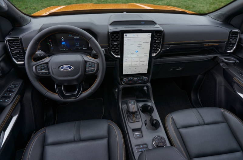

    Ranger PHEV
    Motores: gasolina EcoBoost de 2.3 litros e elétrico de 102cv (potência combinada 279cv)
    Torque: 70.3 kgfm
    Câmbio: 10 velocidades
    Bateria: 11.8 kWh
    Autonomia modo elétrico: 45 km (ciclo WLTP)
    capacidade reboque: 3.500 kg
    capacidade carga: 1000 kg
    Mais potente que a Ranger V6. Nesta o motor elétrico fica dentro da transmissão então é tudo mecânico. Não é uma abordagem nova como a Shark mas ao mesmo tempo me parece uma opção mais simples e já validada. Por enquanto confirmada para 2025 apenas na Europa, Austrália e Nova Zelândia e alguns rumores que tbm vêm para o Brasil. Mas por lá vai ter preço acima da Limited (talvez uns 400k aqui).
    Na Toyota, por enquanto, dizem que na nova geração da Hilux existirá a opção PHEV com até 200 km de autonomia.
    E a Mitsubishi e Nissan vão compartilhar uma plataforma com opção PHEV na próxima geração da L200 e Frontier.

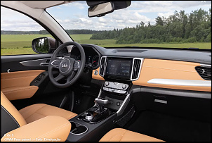

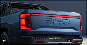

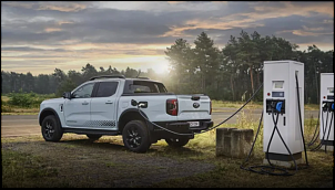

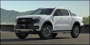

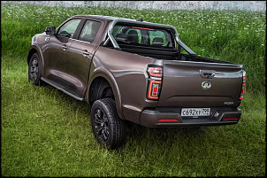

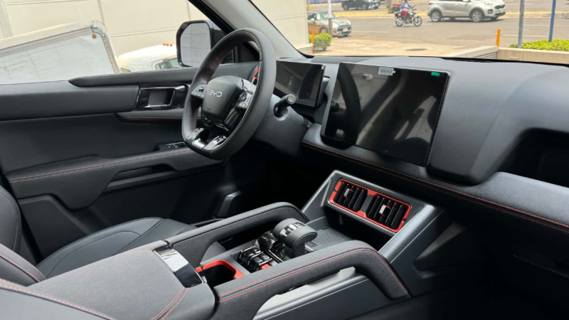

    Apenas complementando o post inicial com algumas fotos de cada modelo.
    BYD Shark
    GWM Poer
    Ranger PHEV

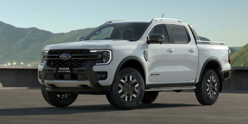

    A Ford lançou na Austrália a Ranger PHEV. A capacidade de carga é 973kg mas vai diminuindo de acordo com a quantidade de opcionais das versões chegando a 808kg. Neste último caso bem próximo da Shark com seus 790kg. A capacidade de reboque de 3500kg é bem alardeada pq na Shark é 2500 kg.
    Por lá a Ranger PHEV parte de $71.990 chegando a $86.990 enquanto a Shark custa $57.900 (dólares australianos).
    Segundo a Ford o alcance com bateria de 11.8 kWh foi atualizado para 49km.
    Na Ranger o motor a combustão é que move as rodas e o motor elétrico apenas auxilia então, teoricamente, ela deve se sair bem no offroad já que é tudo mecânico.
