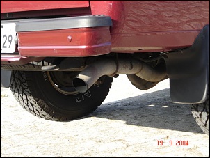

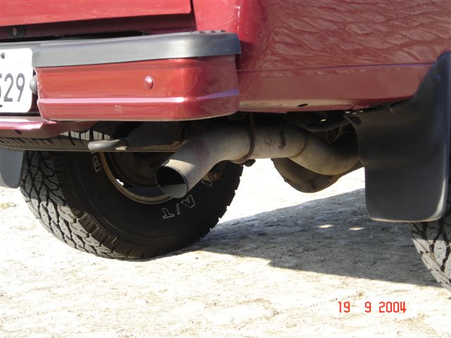

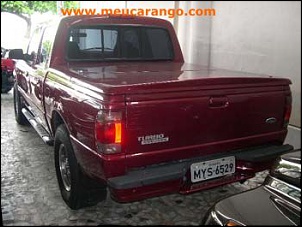

    OLá Luizinho,
    O segundo intercooler ficou na altura do "papo-de fogo", fizemos uma abertura para ele receber o ar frio frontal.
    A ligação entre eles eu não sei como foi feita, deixei a cargo do preparador e já peguei o carro pronto.
    Em relação ao escape, troquei tudo, da saída da turbina até lá atrás, usando apenas um abafador-turbo da Picape D20, o barulho ficou original, vc só escuta o motor e a turbina mesmo...
    Fotos do intercooler não tenho, mas mando do escape.

    OLá Igor,
    A minha intenção é exatamente essa, ajudar aos amigos a ter mais desempenho nos seus carros a Diesel e reunir em um só carro a praticidade de um 4x4 no fora-de-estrada com o desempenho de um bom carro a gasolina no asfalto.
    Sei que o "veneno" para diesel no Páis se restringe muito a carros de competição e gostaria de mostrar a vcs que pode-se sim modificar um carro de rua e obter excelentes resultados...
    Vamos as perguntas :
    Os bicos foram reabertos por eletroerosão e a bomba injetora teve a sua pressão aumentada, mas tudo com muito cuidado e cálculos para não exceder o limite que se pode injetar de diesel e ainda garantir a vida útil das peças modificadas...
    Não sei qto gastei porque foram 3 níveis de preparação até chegar no estágio atual, o preparador foi pesquisando e fazendo as modificaçãoes aos poucos, mas não foi um custo proibitivo não, gasta-se menos do que num carro a gasolina para se ter este aumento de potência que eu conseguí.
    O filtro faz a diferença na medida em que vc equilibra a quantidade de ar e diesel admitido, ou seja , vc pode injetar mais diesel, se admite mais ar, e os 2 intercoolers fazem esfriar o ar e permitem aumentar a mistura que entra, melhorando o "enchimento" dos cilindros"
    Como a pressão foi aumentada eu não sei, mas fui informado, salvo engano, porque faz tempo, que a pressão está em 1,3 Bar...
    A foto realmente é antiga, não é muito "confortável " bater uma foto a mais de 180, segurando a máquina com uma mão, o volante com a outra e ainda olhar pra estrada.... 8)
    Mas é bom para vc ver como o carro foi bem feito e não quebrou nada com as alterações...
    Não posso te dar maiores detalhes porque não pergunto as minúncias ao preparador, pergunto apenas o conceito geral do que ele vai fazer e o resultado que atingiremos com as mudanças...
    Tenho certeza de que quem gosta de carros diesel ia se apaixonar pela minha Ranger, fico até triste de vender para alguém que nem vai dar valor a tudo que foi pesquisado e feito...
    Estou à disposição dos amigos no que puder ajudar... 8)

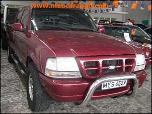

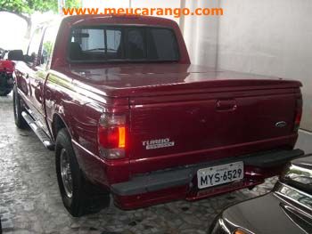

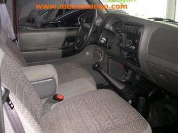

    Igor,
    O banco dela é dividido ao meio por um descança braço que serve de porta-objetos, são dois bancos sim, mas me parece que o do passageiro avança mais até o meio, ficando colado no do motorista, já a XLT tem uma espécie de console no meio que divide os bancos ...
    Aí vão mais 3 fotos da mercadoria... 8)
    Miniaturas de Anexos Miniaturas de Anexos Qual picape vc compraria com R$ 60.000,00???-rngercred2_103.jpg   Qual picape vc compraria com R$ 60.000,00???-rangercredint_132.jpg   Qual picape vc compraria com R$ 60.000,00???-rangercredcarro_176.jpg

    O banco que vai até o meio é o do motorista. O do carona é normal.
    Acho que é Isso mesmo, eu me enrolei 8)
