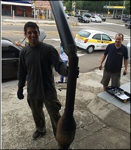

    Grande, na verdade eu apenas segui o mesmo do original, entao é 4. Fiz assim com o catalizador, e virei a ponta pro lado e nao ficou tão legal assim, mas encontrei o segredo: no ultimo metro de cano, (depois de dobrar pra esquerda pra ir pra baixo da porta), emendei no cano de 4, um cano de 6 , porem deixei cerca de 2 palmos do cano de 4 dentro do de 6... (cheguei a essa medida testando o barulho em diferentes posiçoes). O resultado ficou fantastico, um ronco GRAVE, tanto pra fora quanto pra dentro, perfeito e lindo, nada estralado, ronco de caminhaozao mesmo porem super grave tanto pra fora quanto pra dentro. Fica a dica!
