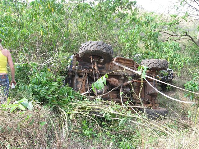

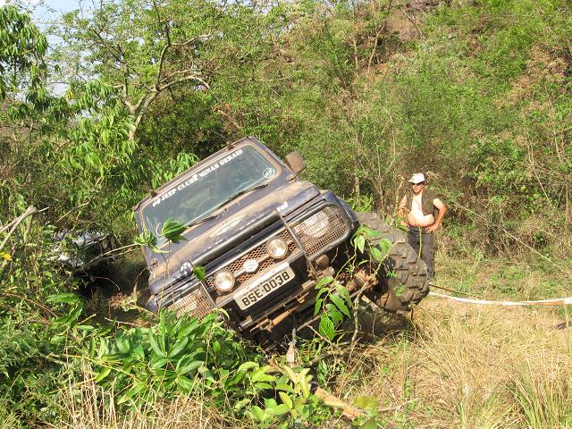

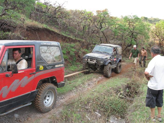

    Por causa do feixe de molas que quebrou e torceu, acabau quebrando a t-case na 1º enrosco....pxamos c guincho e no resto da trilha eu puxei...o exio DT saiu de posição tbm por causa do feixe de molas, moeu tudo....tive que puxar pelo diferencial pq assim ele corria pra frente e não agarrava na caixa de roda....do outtro lado amarramos o diferencial com corrrente...ele virava muito pouco....daí quando tuvemos que fazer aquele curva que é quase 1 U, tive que literalmente arrastá-lo...o JPX saiu de frente pro barranco....qdo olhei pra trás ele tava deitado.... as rodas calççaram nas raízes da uma árvore pequenas....na volta já no asfalto, ele vim puxando e ele segurando c freio de mão...as lonas esquenteram e quase foi #$¨%&&*, ele sumiu do retrovisou e estava a minha direita na curva quase que desce um barranco....paramos no minas country e ele veio de prancha....
    Ver o FFF tombado, cintado no carro e rindo para a camera... nao tem preço

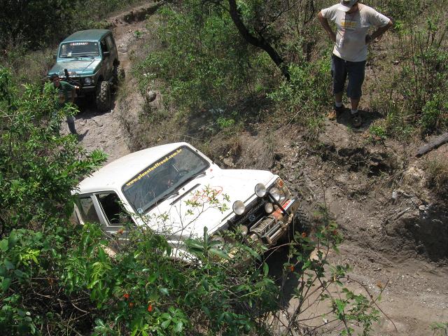

    quando chegamos no primeiro degrau de pedra ( aquele que tem o forno gigante) o bicho pegou e pegou PESADO... quase todos tiveram no minimo uma dificuldazinha p/ subir.. os nao bloqueados entao sofream um bocado..
    a supresa maior foi um niva que após pelejar um bocado, o cara ligou o foda-se e nivinha saiu catando cavaco e pulando que nem pipoca até lá em cima... a galera foi ao delirio!!!!! hehheh

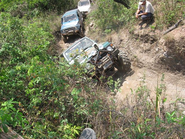

    dai vem o FFF p/ encarar o degrau ( p/ mim esse obstaculo pode-se chamar de FORNO, até mesmo pelo calor ESCALDANTE, acho que nunca na minha vida fiz uma trilha debaixo de tanto calor), comecou bem, porem como estava sem bloqueio , na hora que as rodas dianteiras subiam no degrau, as traseiras patinavam, dai comecou a ficar tentando no embalo, em meio a varias tentativas CCCCRRRREEEKKKKKKKKK e breou o chao de oleo..
    deitamos debaixo e tcase com a carcaça destruida.. tinha até pedaco no chao...

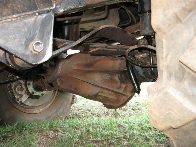

    fudeu... agora só no guincho... vem o davidson p/ puxar, mas o samurai arrasta trilha abaixo e o FFF nem mexe... vem o Anderson e ancora o Davidson e ainda assim o FFF nem mexe... dai pergunto se dava p/ colocar a Tcase em neutro... nao.. tva tudo travado.. entao tiramos os dois cardãs p/ poder liberar o carro.. deitados debaixo do carro descobrimos o pq da tcase ter quebrado.. um feixe de mola traseiro quebrou e arredou o eixo p/ frete, dai o cardã alavancou a Tcase p/ o lado quebrando a carcaça na fixacao do suporte...
    contiua.......

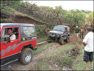

    conseguimos fazer o FFF fica destravado sem os cardãs e o JPX foi puxando o bicho trilha acima, já que p/ voltar o caminho até chegar em algum lugar p/ prancha ir busca-lo era muito mais longe do que no fim da trilha , que sai no alto taquaril..
    blz.. o JPX vai fazendo bonito puxando o samurai totalmente sem tracao ..

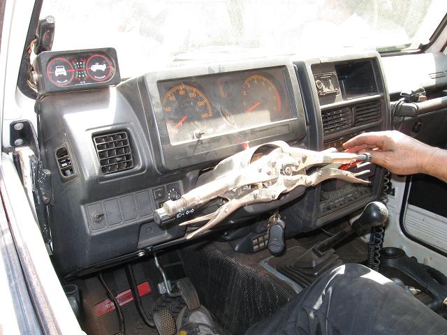

    nesse ponto tb, o Tuta me fala que o voltante dele tá "bobo" que já apertou e nao vira... fomos olhar, a estria do cubo do volante ficou banguela... fizemos uma gambiarra com dois alicates de pressao..heeh
    depois da outra pedreirinha tem uma subida a esquerda e a outra mola dianteira do FFF vira um S de modo que o eixo estava praticamento fixado apenas pelo amortecedor.. o MIRIM arruma umas correntes e dá um jeito de travar o eixo.. a essa altura o FFF nao tinha mais direcao...o carro só andava em linha reta e nas curvas era só arrastado.. eu e mais alguns já estavamos lá encima ( na entrada dos ultimos valoes) e peguei uma carona com o NIVA, vamos subindo e num ponto que tem um X forte no final ele força a barra e TTRREEEEEECCCKKKKKK , breou de oleo o chao e lá se vai o diferencia dianteiro do niva... mais um p/ remover cardã..

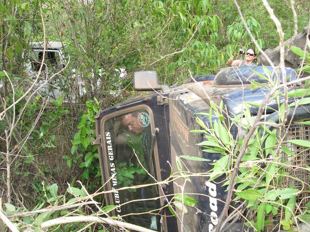

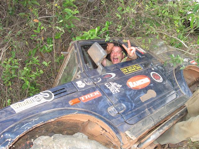

    enquanto isso vejo a Ellen correndo desesperada me chamando falando que o FFF tinha tombado, vejo lá o FFF preso ao cinto de seguranca deitado no mato.. era uma curva de 180graus bem fechada, ele sem direcao nenhuma arrastou numas raizes de arvore e tombou.. felizmente sem ferimentos e maiories danos ( só amassou um pouco a porta)
    desviramos o bicho e continuamos.. mais encima quase no final, uma secao de valas perigosas de rolar morro abaixo, muita cautela, alguns carros caindo nas valetas e agarrando mas aos poucos chegamos ao final do Batman quase 18hs e já escurecendo...

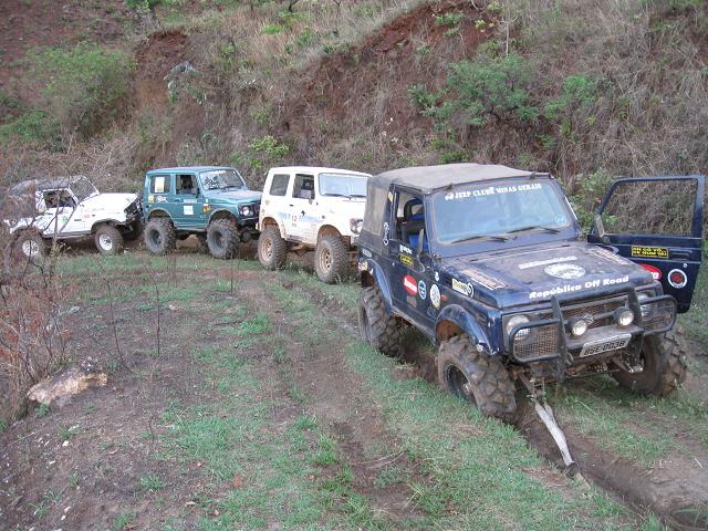

    as ultimas nas tais valas perigosas quase no fim...
    quem tiver fotos e videos por favor me enviem por email e se possivel na resolucao original, ok?
