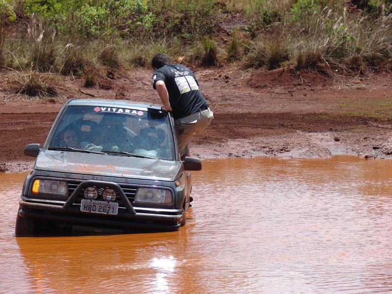

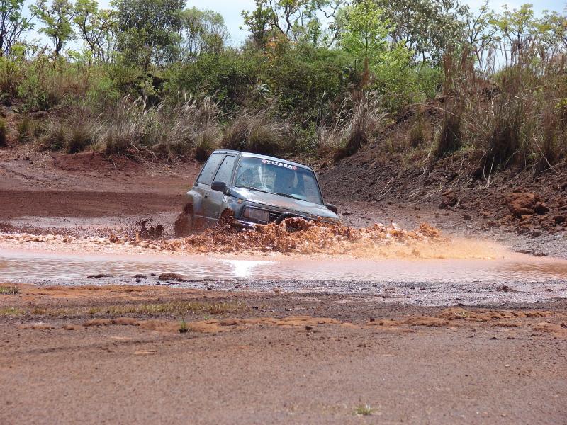

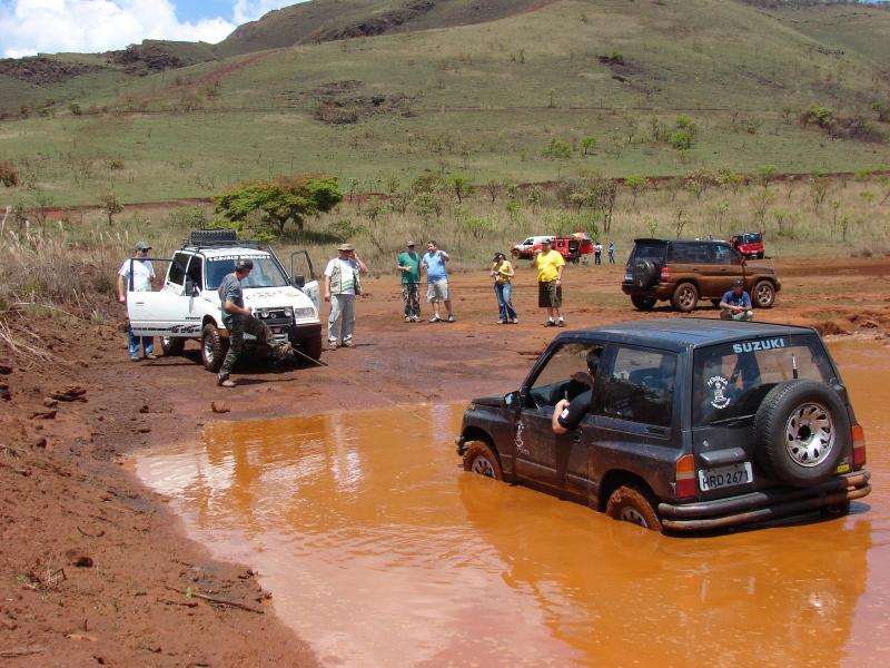

    Mudando de pau prá cavaco, chegaram as fotos do Vitara que deu calço hidráulico no último passeio.
    O objetivo de estar publicando essas fotos é apenas de mostrar como é fácil (sem os cuidados básicos) de se ter esse tipo de problema, e não atribuir culpa a ninguém.
    Foto1: O cara entra de 2ª (1ºerro), acelerando(2º erro) numa pequena poça de lama que ele não conhecia (se tinha pedra, altura, etc)
    Foto 2: A viatura agarra no barro de fundo, "bebe água" e morre. A muguezáda começa a gritar!!! Tá entrando água!!!
    Foto 3: Guincho do Cavalo Branco em ação. Reparem na altura da água, que mal cobre roda.
    Quando o cara entrou na água (Foto 1 - enchendo o pé, e não fui eu que mandou hauhauhau) ele tomba um pouco p/ a esquerda, onde fica a tomada de ar da Viatura. Foi fatal.
    Fica o alerta p/ quem acha que snorkel é perfumaria...hahuhahauhauhauah.
    Morcego, dispenso vosso comentário ok?
