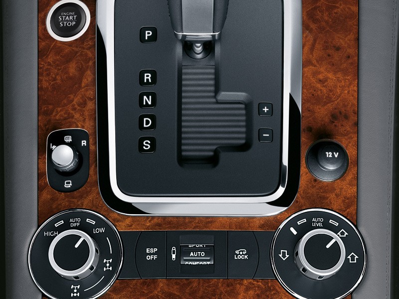

    Tenho algumas dúvidas com relação ao seletor abaixo:
    Em "on road" sei que deve atuar a tração 4x4 permanente sem nenhum tipo de bloqueio nem reduzida.
    O desenho à esquerda do seletor indica bloqueio do diferencial central e traseiro. Já o desenho abaixo indica bloqueio do diferencial central.
    Agora quando colocado na posição "off road" o que acontece?
    E na posição "low", que é a reduzida, vai haver bloqueio de quais diferenciais, central e traseiro?
    Por último, o botão "lock" à direita do seletor parece indicar também bloqueio do diferencial central, seria isso mesmo?
    Por curiosidade, existe algum outro SUV no Brasil (importado oficialmente) que tenha tração 4x4 full time, opções de bloqueio do diferencial central e traseiro, além de reduzida?
    PS: Lembrando que essa imagem é da nova versão, não sei se nas anteriores é igual.

    Citação Postado originalmente por R. Mendes Ver Post
    Primeiramente parabéns pela aquisição.

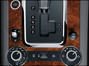

    O comando das 2009 é diferente "em anexo". Tem o High e o Low "sem bloqueio de diferenciais" e opções de bloquear o diferencial central, ou os 2 diferenciais.
    Consultei o manual e descobri que o botão LOCK da direita serve para travar a suspensão na "altura elevada" e tbm na altura "Off Road", pois normalmente conforme a velocidade vai aumentando, o carro vai reduzindo a altura p/ beneficiar a aerodinamica. A regulagem dos amortecedores tbm interfere diretamente no nivel de elevação do carro.

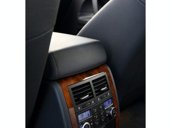

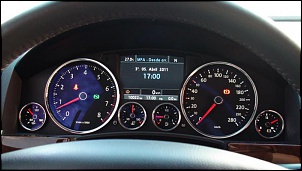

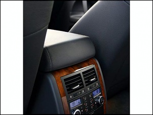

    A diferença esta em vários itens,
    - Suspensão pneumática "foto do comando em anexo"
    - Paddle shift
    - Ar condicionado de 4 zonas "foto do comando traseiro em anexo"
    - Visor do computador de bordo policromático "foto em anexo"
    - Acabamento interno com detalhes imitando raiz de nogueira
    - Rack de teto em acabamento de aluminio escovado
    - Maçanetas na cor do veículo
    - Dupla saída de escape

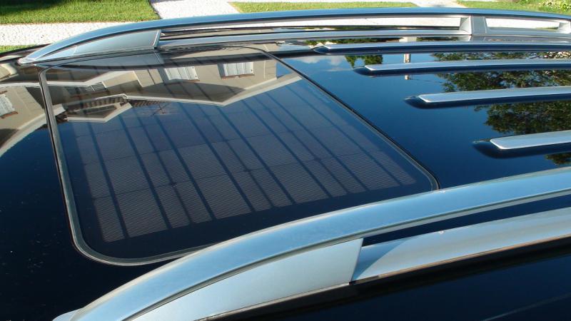

    - Teto solar com células que captam energia p/ a ventilação "foto em anexo"
    provavelmente devem existir outros itens, menos importantes.

    Como funciona esse lance das células de energia no teto solar ?
    Você pode fazer a ventilação funcionar com o carro desligado ?
    Sinistro !!!
    Abraço,
    Neilson
    Nelson....
    Quando o carro está no sol..... O raio solar bate na celula no teto solar... E a "ventilaçao" é ligado automaticamente.... Movido a raio solar (Como é o sistema da maquina de calcular movido a luz qualquer...)
    É parade ixar o interior sempre fresquinho..... Bom né?
    Nao é ligado a motor..... Bateu sol.... Ligou o ventilador!
