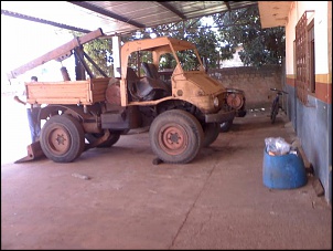

    UNIMOG 404 ( motor x cambio)
    queria uma opiniao dos amigos
    se vc encontra um unimog sem motor e sem cambio, mas com o resto em condicioes de uso qual cj colocaria ?
    tentaria manter o original ? este que tou vendo é gasolina e o cambio esta ferrado
    a pergunta é
    qual cj mecanico aguentaria o tranco ?

    unimog 404
    o carro esta no UY, estou iniciando o processo de importacao,
    minha ideia era botar um cj cummins e retirar a eletronica
    a ideia do 608 é uma boa tb e muito mais barata
    mas amigos o que fazer com o cambio ?
