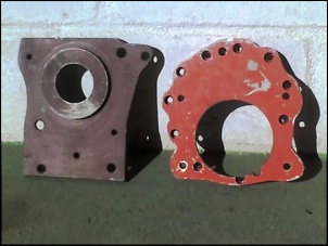

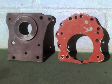

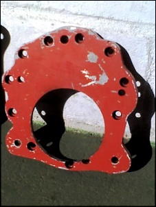

    vendo FLANGES... motor AP/cambio jeep - cambio c10/tcase
    Flanges de adaptação :
    - Motor ap p/ cambio do jeep 80,00 + 30,00 vc leva a carcaça seca motor ap c/ garfo de embreagem.
    - Flange p/ adaptação cambio c10 p/ tcase jeep 130,00.
    Tenho uma de cada.

    preciso de uma flange de adaptação para a caixa do suzuki samurai 92 no motor ap 1.9 diesel do golf...você teria alguma?!
    qual o valor?
    esse flange é parea qualquer AP e para cx 4m do jeep?
    o que precisa para adaptar um motor ap no jeep?
    o que precisa para adaptar um motor ap no jeep?com cambio d 3 marchas original?tem q fazer mudanças na caixa?
    não precisa mexer na caixa de câmbio, nem na travessa e nem nos cardãs
    precisa comprar a flange (como a que está sendo vendida)
    arrumar uma capa seca usada do câmbio vw (vai ficar entre a flange e o motor ap)
    emendar os pilotos (willys e do motor ap)
    fazer novos suportes do motor
    pode usar o radiador original do motor ap ou então adaptar cebolão e ventoinha elétrica no radiador do jipe
    não precisa mexer em mais nada!
