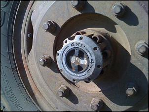

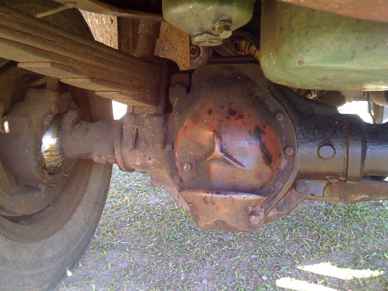

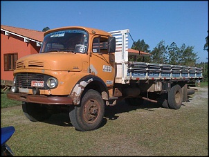

    Vejam o que encontrei em Santa Catarina. Um caminhão Mercedes 1113 adaptado para 4x4, com roda livre e tudo.
    O que me cahamou a atenção foi o diferencial no eixo dianteiro. Até achei que pudesse ser alguma série especial mas a dona me disse que foi adaptado mesmo.

    As rodas livres eu vi ontem por acaso vendendo no Mercado Livre....
    Sera que o eixo dianteiro veio de algum MERCEDECO MILICO?

    1113 adaptado 4x4? os LA1113 sairam de fabrica 4x4 com roda livre, o que tem de mais nele? que eu saiba, antes dos LA1113, teve os LA1111, também 4x4, isso na década de 60 ainda

    Nas fotos do início, dá para ver que o eixo era do MB 1111 LAK. O K significava ser 4x4. As rodas são de 1111 também, dá para ver que são diferentes das rodas de 1113. Esse eixo de 1111 utiliza feixes de molas mais finos do que os de 1113, também dá para ver pelas fotos.
    Adaptei um eixo desses, alargando as sapatas do feixe de molas, mantendo-as de 1113. Tenho outro eixo de reserva.
    As roda-livre AVM me custaram quase R$1.000,00 na fábrica, e nas lojas custam cerca de R$ 1.400,00
    A caixa de transferência do MB reduz a relação mesmo no 4x2, entrando cerca de 20 voltas, e saindo cerca de 17 voltas. Quando engata o 4x4, ele reduz aproximadamente 20 entrando e 12 saindo. Esse sistema é interessante pois não permite que se reduza sem traçar, caso contrário o excesso de torque na reduzida facilitaria a quebra de cardâ ou do pinhão e coroa se estivesse 4x2 reduzido. Dessa forma, o aumento do torque quando reduzido, fica distribuido em 4x4. Essa reduzida não é absurda como em outros 4x4, tornando-se bem operacional no meu caminhão, que está com coroa e pinhão de 8x37 de ônibus, chegando aos 120 km/h em 4x2 esgoelando o motor, e andando na boa a 60 km/h em 4x4.
    Tendo as peças, é fácil adaptar esse eixo e cx. de transferência num Mercedes.
    Tem os eixos de 1113, que a sapata é mais larga para utilizar os feixes mais largos, e tem os eixos dos 1718A, mais robustos, com bloqueio de diferencial a ar.
