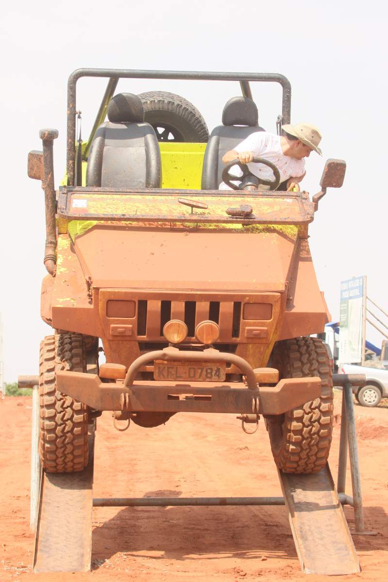

Anexo 400394Vou postar uma fotinha para ver se os javaleiros ,aparencen ai no fórum
Tá faltando só o esticador da correia da bomba hidráulica
