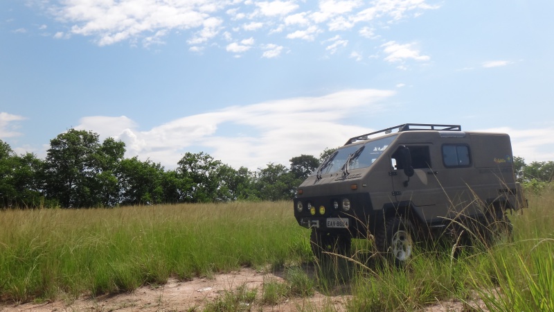

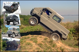

    Apesar da vocação do X/G-15 não ser trilhas pesadas e sim expedições e passeios por caminhos e estradas alternativas de terra, já expus meu carro a situações mais radicais e ele se comportou bem, somente precisando dos eventuais reapertos e lubrificação geral. Mando uma foto que conseguiram captar bem no momento da empinada que o carro deu quando transpassava um barranco com mais de 1.5m de altura.
    Os posts são meio antigos mas mesmo assim agradeço as menções a meu Gurgel G-15 que está um pouco mais equipado hoje em dia, com guincho de 12000lbs, bloqueio traseiro 100%, rádio PX e alguns mais faróis auxiliares.
    A reforma nunca acaba e ainda quero terminar o interior e fazer um upgrade no motor boxer passando ele para 1.9 ou pondo um coração Subaru.

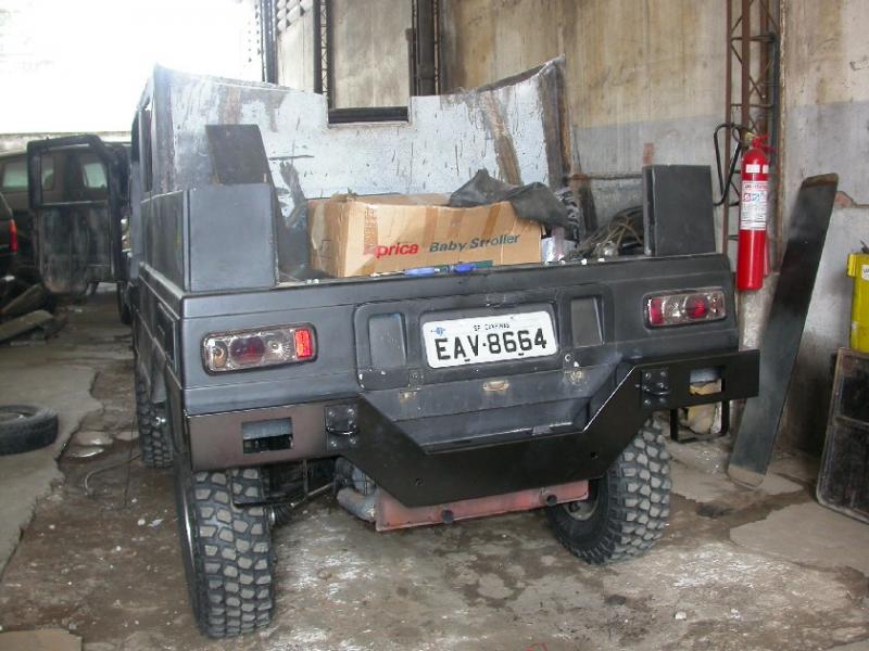

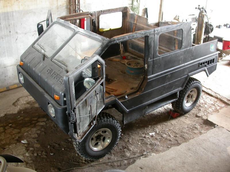

    BOA NOITE GALERA

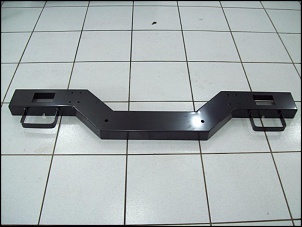

    Tenho 03 modelos da gurgel (X15-G15-CARAJÁS) e estou necessitando do desenho ou dicas para adaptações de suspensão, direção e para-choques, dentre outras ideias.
    Alguém tem o desenho de para-choque igual da foto?
    Miniaturas de Anexos Miniaturas de Anexos Gurgel g-15-dsc_1157.jpg   Gurgel g-15-1897826_1455000108051983_915116612_n.jpg   Gurgel g-15-100_1812.jpg
    Gurgel g-15 Imagens Anexas Gurgel g-15-11214114_1642181216000537_6997106074468539582_n.jpg
