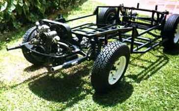

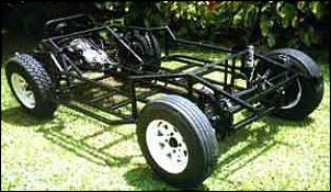

    Miniaturas de Anexos Miniaturas de Anexos -chassi-do-gurgel-x12.jpg   -chassi-do-gurgel-x12-traseira.jpg
