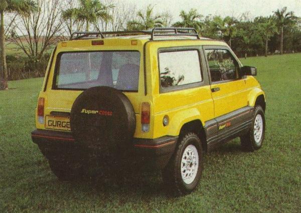

    Gurgel Super Cross
    Eu sei que não é um 4x4, mas... e se pudesse ser!!!???
    Achei estas fotos deste Gurgel e na minha opinião é um carrinho muito bem desenhado, tem os elementos estéticos de um utilitário, é claro que não tem a truculência usual da maioria dos veículos 4x4...
    Quando vi a ficha técnica dele (http://gurgel800.sites.uol.com.br/gu...cificacoes.htm) vi que ele usa eixo rígido do Chevete, se existisse um eixo dianteiro similar a este no mercado poderia ser feito um modelo 4x4.
    Imaginem: um veículo super leve (fato importante e meio esquecido nos 4x4), com dois eixos rígidos e caixa de transferência, suspensão de molas helicoidais, estrutura reforçada, bons ângulos de entrada e saída, o motor poderia ser um AP 1.6, pneus aro 14... ficaria interessante! 8)
    Talvez o vão livre não ficasse tão bom, poderia até se pensar em colocar uma daquelas caixas de redução da Kombi antiga, nas pontas de eixo, tipo um "mini Unimog".
    E então, o que acham!!!???
    Tem também o fato de ser um carro totalmente nacional, uma pena a Gurgel ter sofrido a rasteira que sofreu! Esta seria uma opção 4x4 interessante e talvez não muito cara! Pensem nisso...
    Ah, e se alguém tiver mais fotos dele, coloquem aqui, li em um site que a Gurgel fez alguns poucos modelos militares que o Exército usou e foram aprovados na época!
    Miniaturas de Anexos Miniaturas de Anexos Gurgel Super Cross-traseira_.jpg   Gurgel Super Cross-supercross_.jpg

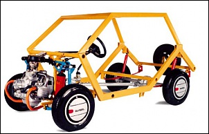

    Miniaturas de Anexos Miniaturas de Anexos Gurgel Super Cross-chassis_moto_machine.jpg

    Não sabia que o Super Cross chegou a ser comercializado, acho que só foram feitos alguns protótipos e com certeza ele é extremamente raro...
    Que eu saiba não chegou a ser comercializado e os poucos que existem (não mais do que uma dúzia) foram adquiridos da massa falida da empresa.
    Tive a oportunidade de ver (na Feira do Automóvel de 1992 e na Gurgel Trade Center) uma "versão militar" (entre aspas porque era só visual).
    Pintura estilo camuflada, rack no teto, pneus lameiros, antena Maria Mole (maior que o carro!) e mais alguns badulaques que já se perderam na memória. O visual ficou muito interessante e se a idéia era chamar a atenção, com certeza acertaram em cheio!

    ...na foto está a estrutura do Moto Machine (notem que dá pra colocar uma caixa de transferência e um eixo dianteiro, se existisse um, é claro...), todos os outros modelos seguiam este conceito, patenteado e chamado de "Plasteel".
    A estrutura da foto é do SuperMini (sucessor do BR 800). A estrutura do Moto Machine tinha menor distância entre-eixos e traseira truncada.
    Pela foto (cuja estrutura é muito semelhante à do SuperCross, que difere apenas na parte traseira) não dá para ter uma idéia adequada mas com certeza não existe a menor condição de instalar uma tração dianteira.
    Em tempo, o SuperCross não contava com tração mas tinha câmbio com reduzida. Considerando o peso do carro (650 kg) e o curso da suspensão (~20 cm) a reduzida + Seletraction provavelmente foi uma solução mais acertada do que uma tração 4X4, não esquecendo da proposição do veículo, é claro.

    O eixo traseiro do BR 800 é igual ao do Chevette, que é um Dana 30.
    Eixo dianteiro tem bastante...é o eixo original dos Engesas/Campers, que tb é Dana 30. Mas a bitola certamente é diferente...
