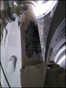

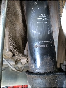

    Boa tarde, Galeraco2017,
    Eu preferiria Cofap ou Monroe. Verifiquei hoje para saber quais foram as marcas originais utilizadas na concessionária quando troquei os 4 em 2015 (meu carro é 2012/2013), e para minha surpresa, foram originais Renault fabricados pela Cofap na dianteira e originais Dacia fabricados pela Monroe na traseira. Já rodei mais de 82.000km com eles, e no teste de hoje na oficina verifiquei que os dianteiros estão perfeitos ainda e os traseiros estão ligeiramente cansados, pois depois de 3 balançadas, eles somente param depois de balançar uma quarta vez sozinhos, enquanto os dianteiros seguram logo o carro quando acabam de subir. Além disso, talvez eu tenha que trocar os traseiros porque verifiquei acúmulo de óleo na parte exterior (provavelmente já estão vazando um pouco), e somente poderei confirmar após uma lavagem geral por baixo e acompanhamento nos próximos dias.
    Seguem as fotos dos 2:
    Renault Duster 4X4-img_20180214_103624464.jpg Renault Duster 4X4-img_20180214_103804444.jpg
    Fique atento aos códigos porque os dianteiros encontrados no meu carro divergem um pouco do código no catálogo da Cofap.
    Marca Código (Código Renault) Observação
    COFAP GP30491 (543020714R) - Original da Renault
    COFAP GP30361 (543022071R) - Catálogo da Cofap
    Nos catálogos constam o GP30361 (543022071R), enquanto o que está no meu carro (você consegue verificar na foto) é o GP30491 (543020714R).
    Tentei contato hoje com algumas concessionárias para obter informações mas não consegui porque hoje é quarta-feira de Cinzas.
    O ideal seria você limpar um pouco a poeira na parte frontal do amortecedor para encontrar o símbolo da Renault (losango) e a marca e o código do modelo do teu (vire a direção toda para a esquerda para verificar o amortecedor esquerdo, e totalmente para a direita para verificar o do lado direito). Com isso vai confirmar se é o mesmo código do meu ou o do catálogo. Pode ser que o código do meu seja o utilizado pela Cofap para distribuição à montadora e o código do catálogo seja utilizado para o mercado de autopeças no varejo.

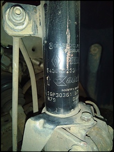

    Boa tarde dd1969,
    Obrigado pelas dicas. O meu também é 2012/13, está com 78 mil km. Os amortecedores são Cofap, os dianteiros tem os códigos diferentes: Código Cofap GP30361 (4x4 manual) e Código Renault Original 543029233R . Neste caso, acho que são os códigos do Duster automático, segundo catalogo da Cofap abaixo. Acho que o mesmo amortecedor, somente com código diferente...rsrsrs... ou marcaram errado. Pra conferir tirei foto, ver pra crer.
    Amortecedores para: LEVE / RENAULT / DUSTER
    4x2 - Transmissão Automática / Mecânica 2011... Código: GB48099
    Turbogás Traseiro Original: 562105059R
    Registro: 4167/2012 - 021/2013
    4x2 / 4x4 - Transmissão Automática 2011... Código: GP30362
    Turbogás Dianteiro Original: 543029233r
    Registro: 4166/2012 - 4169/2012 - 127/2013
    4x2 / 4x4 - Transmissão Mecânica 2011... Código: GP30361
    Turbogás Dianteiro Original: 543022071R
    Amortecedores Cofap e InjeASSAlbo EletrA nica Magneti Marelli

    Bom dia, Galeraco2017,
    Parece que houve algum engano, porque o código Renault 543029233R é relativo ao código COFAP GP30362 (dianteiro para transmissão automática) e não ao COFAP GP30361 (dianteiro para transmissão mecânica).
    Além disso, ontem consegui telefonar para uma concessionária Renault daqui do Estado do Rio de Janeiro e pude confirmar que o código original da Renault para os amortecedores dianteiros é o 543020714R (relativo ao código COFAP GP30491, o mesmo da foto do meu carro, acima) e o atendente da seção de peças desconhece o código 543022071R (relativo ao código COFAP GP30361).
    Ainda ontem também consegui enviar mensagem ao suporte técnico da COFAP/MAGNETI MARELLI indagando sobre os códigos corretos e sobre a existência ou não de amortecedores traseiros da COFAP para o Duster 4x4 e eles disseram que os únicos modelos da COFAP para o Duster para o mercado de peças de reposição (autopeças) seriam os 3 códigos indicados na tua tabela acima, e que o outro (por dedução, o GP30491) seria exclusivo para montadora.
    Cruzando as duas informações, parece que o teu carro veio com amortecedor COFAP de reposição, ao invés do amortecedor de fábrica fornecido pela COFAP exclusivamente para a Renault. Procure confirmar com uma foto semelhante à primeira que eu enviei no post do dia 14/02, e veja se há ou não o símbolo da Renault (losango).
    Ainda assim, eu procuraria repetir COFAP ou experimentar o MONROE (muita gente elogia pelo conforto), porque o que apurei sobre Nakata é que em alguns modelos eles são mais rígidos (menos confortáveis), e em uma própria loja que vende essas 3 marcas o gerente e o mecânico afirmaram que entre as 3 marcas ficariam com as 2 primeiras se o carro fosse deles. E sobre a Corven, li alguns posts elogiando o produto, mas também li muitos onde as pessoas indicavam que a durabilidade é muito baixa além da redução no conforto de rodagem, não valendo, na minha opinião, a economia no custo de aquisição tendo esses itens contra.

    Renault Duster 4X4-img_20180213_182756.jpgOla, obrigado a todos pelas dicas. Comprei um par de Cofap Turbogas.
    Mas voltando a polemica dos códigos, no meu caso, está escrito assim:
    Losango + Renault
    Cod 543029233r
    Cofap
    ind bras
    3GP30361
    H79
    DIANTEIRO
    Vou ver se consigo postar uma foto.
