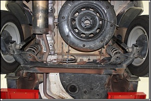

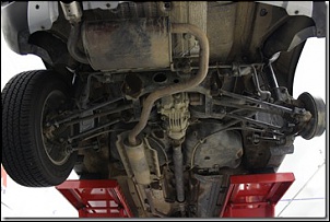

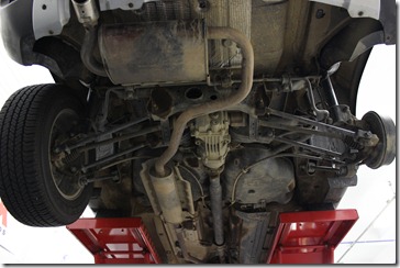

    Conforme já foi comentado em outro fórum que participo, a diferença de altura entre 4x2 e 4x4 existe principalmente pelo peso que é acrescentado com os componentes da tração traseira (eixo cardã, diferencial, semi eixo), até as torres dos amortecedores são completamente diferentes. No 4x2 a mola e o amortecedor são separados. Já no 4x4 amortecedor e mola forma um conjunto único (muito similar a suspensão dianteira).
    4x4
    4x2

    Citação Postado originalmente por Skenel Ver Post
    4x4
    4x2
    Caro Skenel,
    Obrigado por ter postado as fotos comparativas da parte inferior dos dois modelos.
    Entretanto, ainda assim, acredito que o fato de o modelo 4x4 possuir maior massa devido aos componentes traseiros de transmissão (eixo cardã, diferencial traseiro e semi-eixos de transmissão) e suspensão (no 4x4 é bem mais complexa, sendo do tipo multi-link), não seja suficiente para diminuir o seu vão livre.
    Talvez, quem sabe, após compilarmos as diferenças que estamos medindo entre o 4x2 e o 4x4 na altura dos pára-lamas (ainda falta a contribuição de alguns outros membros), possamos inferir o vão livre dos dois modelos do seguinte modo (sugestão), uma vez que não conseguimos entrar debaixo do carro:

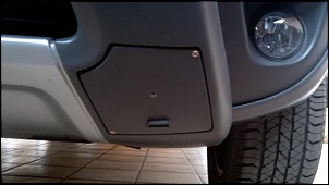

    Com relação à tampinha do overbumper, só posso dar uma dica tardia. Mas serve para que ainda tem ele preso no overbumper.
    Ele cai (ou roubam)porque ele simplesmente é fixado com aquele velcro industrial...ou seja...tira com as unhas se quiser.
    O que fiz no meu foi fixar a tampa com parafusos soberbos para prevenir os gatunos ou a gravidade.
    Pode não impedir o roubo...mas dificulta.
