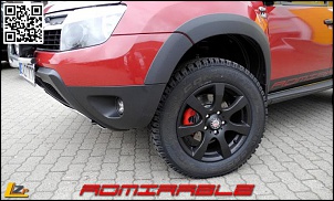

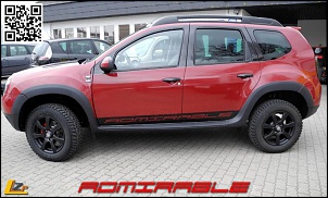

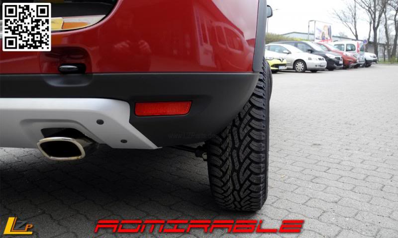

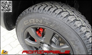

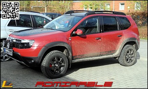

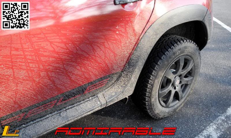

    Pra mim, o pneu mais legal que se pode colocar no Duster, é o Continental. Pra ser perfeito, só se ele fosse um 225/70R16
    Esse existe na medida original, 215/65
    Renault Duster 4X4-conti1_zpsfa01f5bc.jpgRenault Duster 4X4-conti2_zpscdaa536a.jpgRenault Duster 4X4-conti3_zps7914d932.jpgRenault Duster 4X4-conti4_zps7c79dfe2.jpgRenault Duster 4X4-conti5_zps82e1c3cc.jpgRenault Duster 4X4-conti6_zps88b241a6.jpg
  • #1283
    Então, o pneu original do duster é um H/T que, segundo um site de pneus, é um pneu para highway terrain. Esse pneu tem uma grande vantagem de ser mais silencioso. Esse pneu da Continental dá uma certa agressividade ao duster mas minha pergunta é a seguinte: como é o barulho dele no asfalto em comparação com o original?
