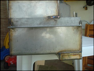

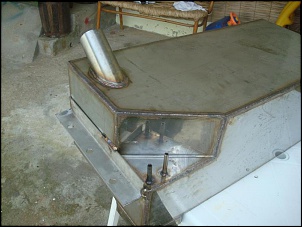

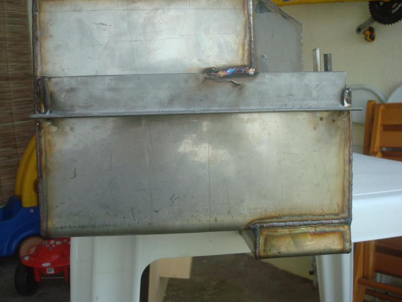

    tanque enferrujado
    Abduzido,
    Segue umas fotos do tanque que eu fiz quando tive problemas com ferrugem.
    Uma limpeza na bomba pode resolver se tiver aquela "poeira de ferrugem " entupindo.
    Talvez se fizer em chapa de aluminio fique mais barato
    Nao desanime nao, aqui em SP tb foi dificil achar pecas...........
