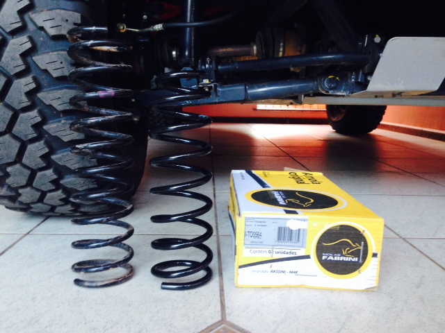

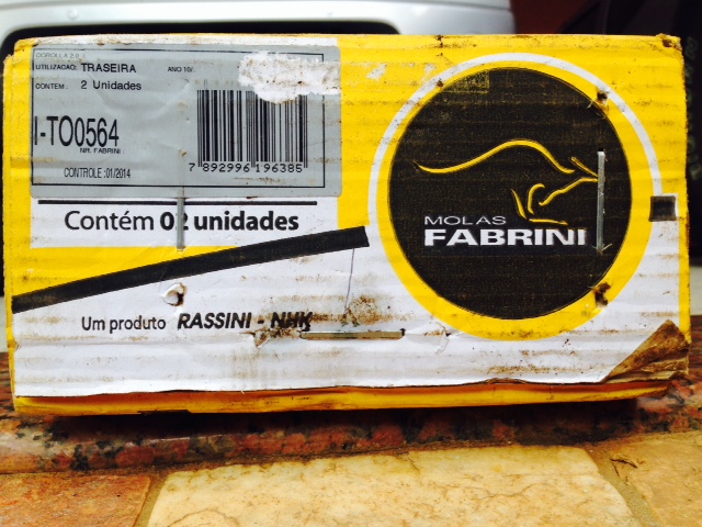

    Smile Molas do Corolla no Stark
    Coloquei as 4 molas traseiras do Corolla na suspensão dianteira do meu Stark.
    Ficou ótimo!
    Coloquei duas molas do Corolla 2002 até 2008 e duas molas dos modelos acima de 2010...
    Abaixo duas fotos, uma com a caixa das molas Fabrini do Corolla e o respectivo código (TO0564 é do 2010)...a outra foto mostra a mola original do Stark (a maior) e a do Corolla (a menor)...não se enganem...a do Corolla é menor mas é muito mais rígida...
    O problema do fim de curso na dianteira do meu Stark virou coisa do passado. E não ficou duro. As molas do Corolla são progressivas. E de quebra ganhei uns 3 cm na altura.
    É plug and play...comprar e colocar!
    Recomendo!!!
    E podem colocar as 4 traseiras do 2010 que vai ficar show do mesmo jeito...a diferença entre elas é pequena.

    Bah Policarpo...fico muito feliz em saber que a dica te ajudou...e q tu foi além e já deu essa outra excelente dica de trocar as 4 molas...
    ...170 cv chipado + relação reduzida??...então deve ter ficado bemmm esperto...o meu só chipado e com 35 já era espertinho ...coloca uma foto da suspa dianteira já com as 4 molas do corolla pra eu ver a altura que ficou.
