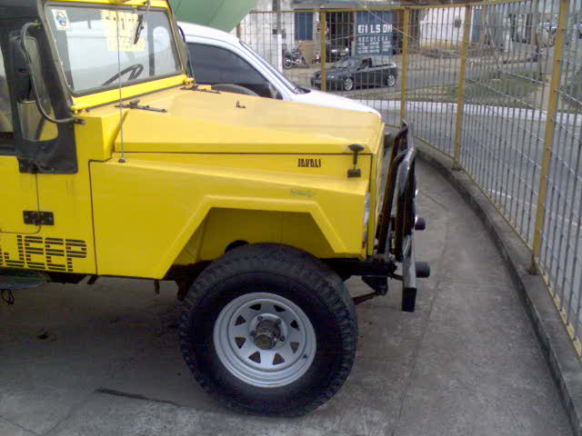

    Segue uma foto do " pretendido", está bonitinho mas tem muitas coisa a fazer!!!!!!
    Miniaturas de Anexos Miniaturas de Anexos Ajuda "Javalizeiros"!!!!!-dsc00022.jpg   Ajuda "Javalizeiros"!!!!!-dsc00023.jpg
