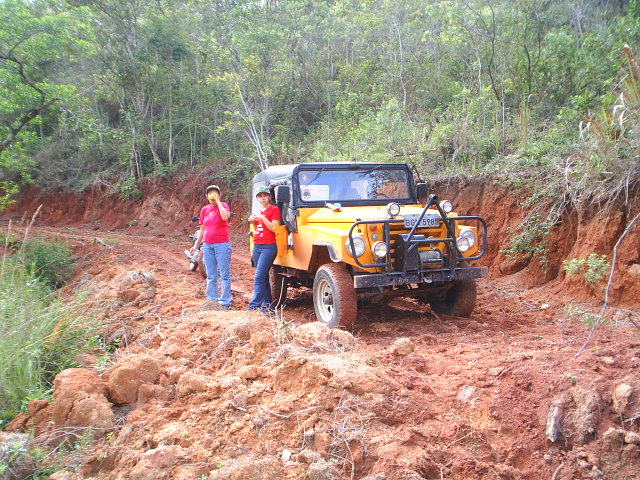

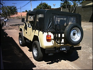

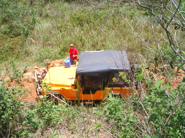

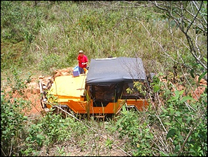

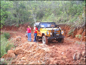

    Senhores, boa noite;
    Seguem algumas fotos do Tirição.
    Abraço grande
    Fazollo
    Miniaturas de Anexos Miniaturas de Anexos Viabilidade do Javali-s3010792_203.jpg   Viabilidade do Javali-s3010803_175.jpg   Viabilidade do Javali-s3010794_381.jpg

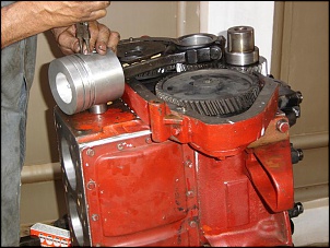

    fotos da montagem do motor
    Vou postar aqui o dia da montagem do motor do meu java (apelidado de Pequizão)..rsss
    Miniaturas de Anexos Miniaturas de Anexos Viabilidade do Javali-dsc00442_459.jpg

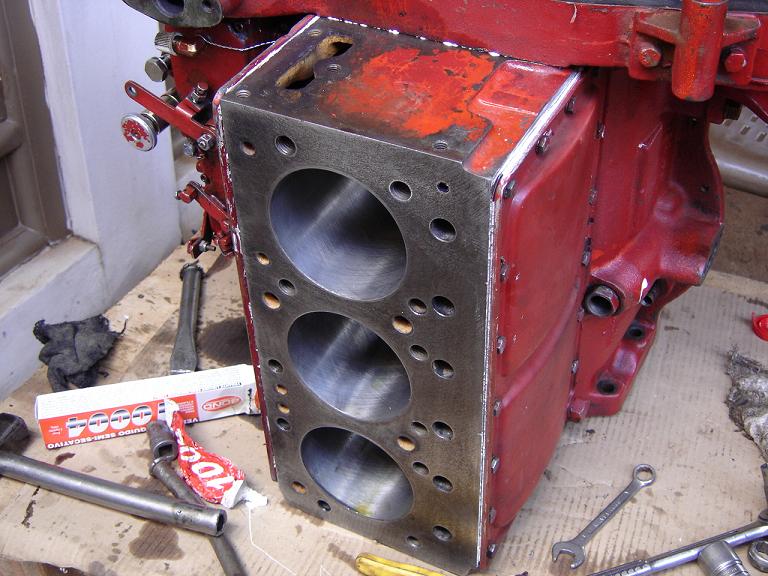

  • #31
    Recomendo aqueles que forem retificar seus motores de certificar que as medidas dos diâmetros internos das camisas estejam dentro dos valores padrões... Acreditem! Tem muita retífica por aí que não sabe os valores das medidas do motor do javali
    Miniaturas de Anexos Miniaturas de Anexos Viabilidade do Javali-ag20_026_402.jpg   Viabilidade do Javali-ag20_025_174.jpg

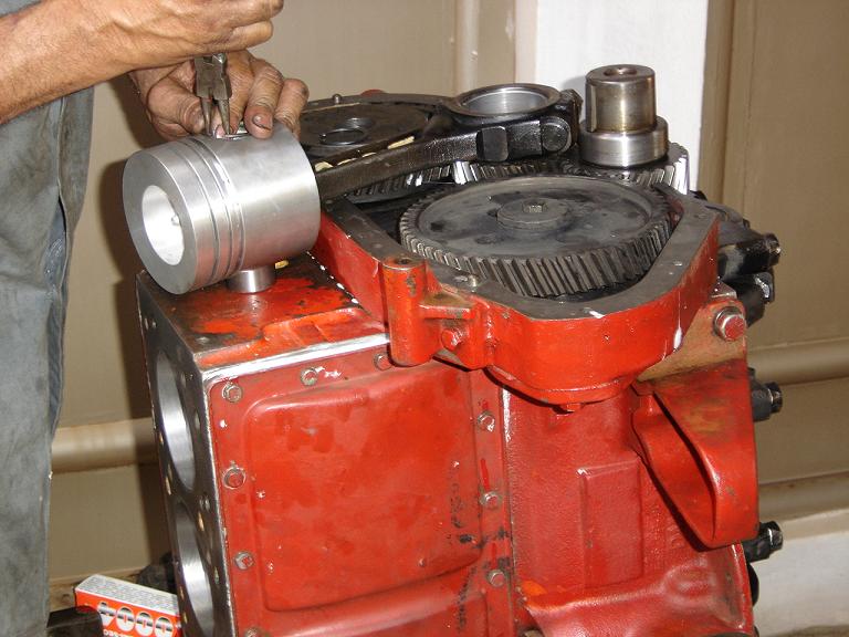

  • #32
    Re: fotos da montagem do motor
    Citação Postado originalmente por vinicius32
    Miniaturas de Anexos Miniaturas de Anexos Viabilidade do Javali-dsc00444_142.jpg
