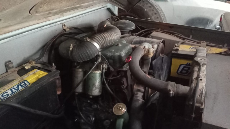

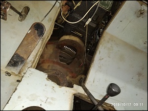

    Valmir estou com um Javali que está com o motor MB 608, todo o setor de embreagem incluindo volante do motor e arranque são os do Javali(pelo menos parece que sim),estou com um problema na cremalheira,vou ter que troca-la ou vira-la,só que hoje verifiquei que ela está soldada ao volante do motor, alguém sabe se é assim de fábrica?

    Valmir vou tentar enviar algumas fotos, obrigado pela atenção!Este não é o primeiro Javali com motor motor MB 608 que vejo tem outro em Sorocaba,acho um morto muito pesado para o Javali!!

    Depois envio outras, estou com problemas para baixa-las!
    Miniaturas de Anexos Miniaturas de Anexos Viabilidade do Javali-img_20191017_091118.jpg

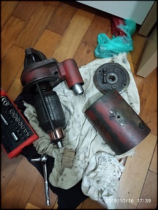

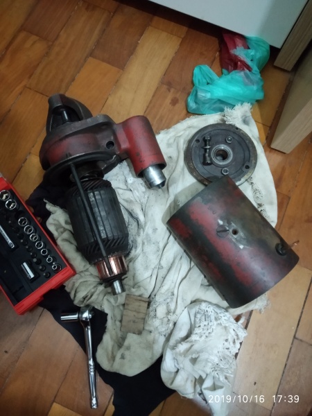

    Mais fotos!!!
    Miniaturas de Anexos Miniaturas de Anexos Viabilidade do Javali-img_20191015_201912.jpg   Viabilidade do Javali-img_20191015_201919.jpg   Viabilidade do Javali-img_20191016_174001.jpg   Viabilidade do Javali-img_20191022_104200.jpg

    Foto do motor MB 608 no Java!

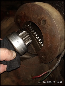

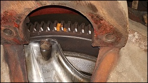

    cremalheira do javali
    Mourão, estou realizando serviço no meu motor de arranque, então enviarei uma foto da cremalheira original.
    Pelo pouco que vi elas parecem iguais.
    Cuidado, homem trabalhando!

    Obrigado Valmir fico no aguardo; realmente parecem iguais, a minha está soldada o que acho não ser como vem originalmente!
