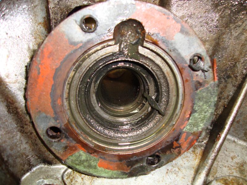

    Mais uma chance para o meu cambio de Chevette $$$$$$!
    Amigos niveiros hoje tirei o cambio do niva e o abri, outra vez o rolamento do eixo piloto estava moído, resolvi dar mais uma chance para o meu cambio de Chevette $$$$$$.
    Acredito que terei que verificar o alinhamento Volante/Flange/Cambio só que é serviço de gente grande, tem que usar relógio comparador e outras técnicas.Alguém aqui do fórum pode me ajudar? Veja fotos

    Tiaomsiq foi voce quem fez a flange ligação do motor/cambio?tire em papelao duro um esboço fisico do fundo do motor e da frente do cambio com o furo do piloto,dai vc coloca eles em centro e compara com a sua flange!peguei varios veiculos com erros basicos assim e o seu pode ser um tb!

    Amigo 4X4GARAGE muito grato pelos ensinamentos peço que me ajudem a esclarecer mais uma dúvida: durante as minhas investigações sobre o motivo das quebras constantes do rolamento do eixo piloto do cambio do Chevette no meu NIVA hoje descobri que o furo de lubrificação do rolamento foi entupido de cola. Quem montou foi um conceituado mecânico 4X4 aqui de Guarulhos pergunto: é relevante? Será este o motivo das quebras? Devo informá-lo e pedir o ressarcimento do prejuízo?
    Vejam as fotos.
