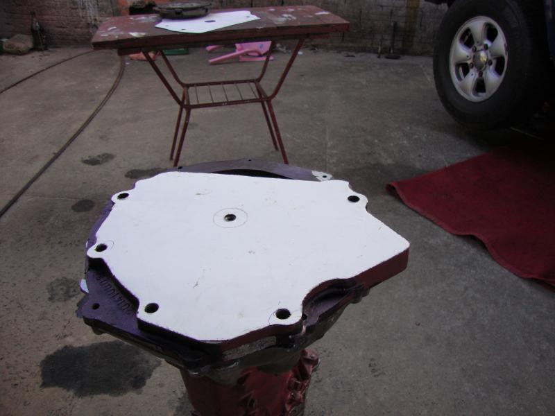

    Tiaomsiq foi voce quem fez a flange ligação do motor/cambio?tire em papelao duro um esboço fisico do fundo do motor e da frente do cambio com o furo do piloto,dai vc coloca eles em centro e compara com a sua flange!peguei varios veiculos com erros basicos assim e o seu pode ser um tb!

    Vi sua dica de anos atras de fazer com papelão um esboço. Poderia me explicar melhor? Pelo que entendi, eu pego um papelão e faço a marca do volante do motor é isso? e do câmbio com a flange instalada é isso?

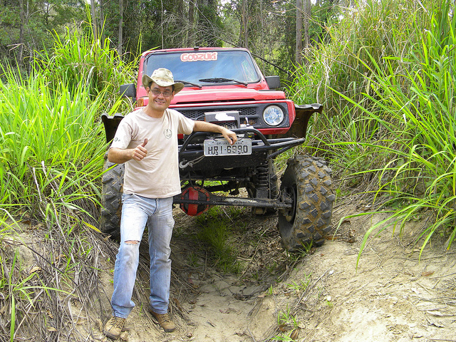

    Outra coisa, você conhece a história deste suzuky da foto?
    Grato Tião

    Outra coisa, você conhece a história deste suzuky da foto? -5734063723_f2b6ee9333_z.jpg
    Usuário Avatar de 4X4GARAGE
    08/08/2008
    Sao Paulo/SP
    1,854
    nao
    Citação Postado originalmente por tiaomsiq Ver Post
    não conheço
    Conta, pra nois????????????????????????
    Usuário Avatar de tiaomsiq
    14/07/2010
    GUARULHOS/SP
    73
    99

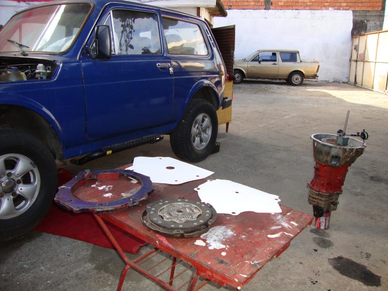

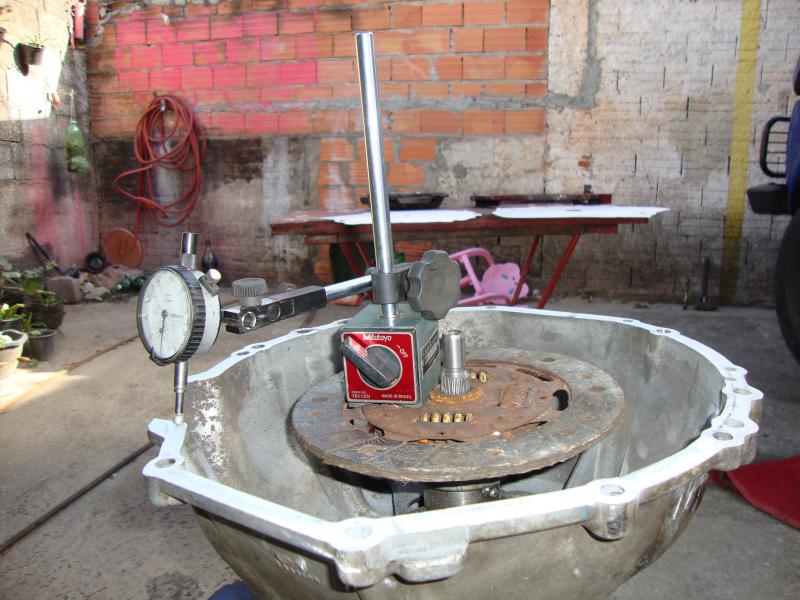

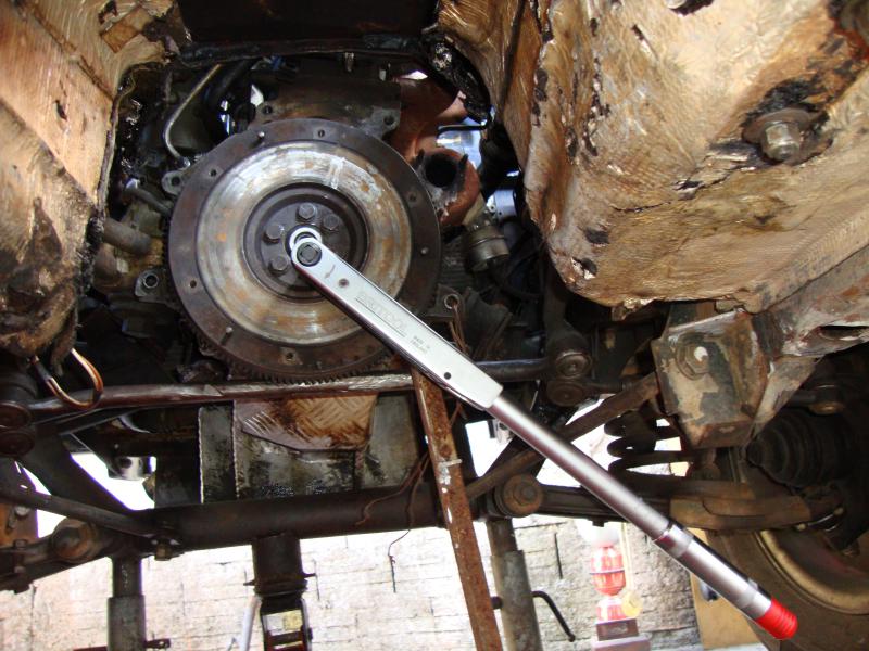

    Em primeiro lugar quero informar que continuo tentando acertar o alinhamento do eixo piloto do (CAMBIO DE CHEVETTE NO ATD ELETRÔNICO) meu Niva para evitar as constantes quebras do rolamento.
    Dentre outras coisas descobri que a flange esta sem aquelas guias cilíndricas e há um pequeno empeno de 0,3mm (Três décimos de milímetros).
    Em segundo lugar quero responder o Alexandre:
    Este Godzuki estava em Americana bem pertinho de você.
    Vi esta linda história lá no fórum Suzuki
    Trata-se do Godzuki de Eduardo Chaves Tucunduva de Americana-SP
    É a historia de uma pessoa com persistência e dedicação em busca do seu objetivo e vale para qualquer marca fora de serie.
    Vale a pena ver, são 27 páginas.
    http://www.4x4brasil.com.br/forum/fr...i-godzuki.html (Samurai GODZUKI)

    tião,esse empeno de 3 decimos nao é seu problema.
